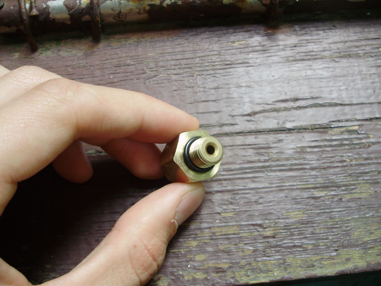

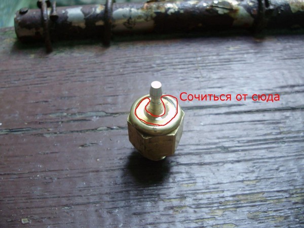

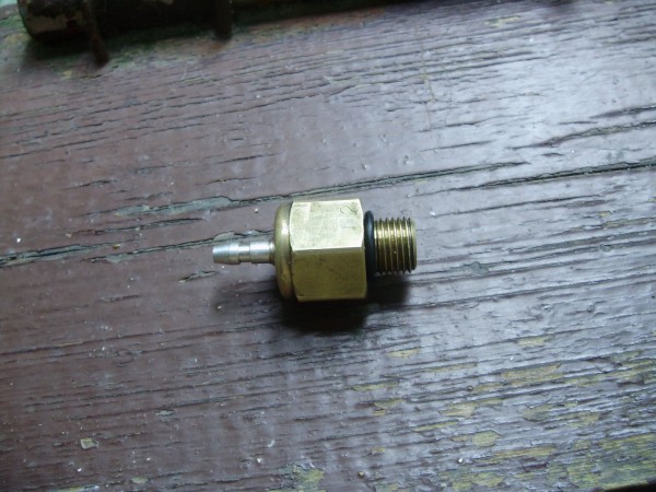

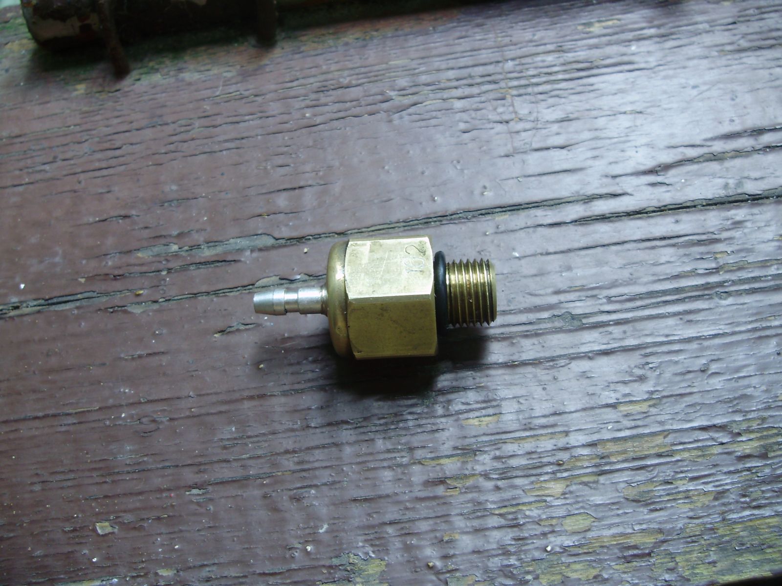

у меня там с гура "льется" уже год))) сочиться сквозь датчик на моторе гура
Причина подтёков та же. Сквозь датчик на насосе ГУРа протекает жидкость. Зять предложил заглушить этот датчик. Сняли его, токарь выточил из латуни за пару минут заглушку, обыкновенный болт. Вкрутили, долили жидкость.Завели, ошибок нет, покрутили рулём-не капает.Поехал к официалам в Ужгород. Естественно датчика отдельно нет. Бери с насосом. Стоит больше 1000грн.Естественно отказался. Возник вопрос, на фига этот датчик нужен. Если он снят, а ни каких ошибок нет.Хочу попробовать залить там где сочится эпоксидкой.
Если провод идущий к датчику повесить на корпус появится ошибка или включится пищалка как на датчике давления масла в двигателе. Можно и без него но тогда не будем знать о работе ГУР ,есть вероятность спалить насос когда вся жидкость покинет систему в случае повреждения .Давление от 80-150 кг\см2.

Понятно, хотя не очень, провода с датчика сняты, значит давление 0-нет жидкости, а ошибок нет.Может через этот датчик в зависимости от того как стоит руль( прямо или поворот) ЭБУ даёт команду на поднятие давления? И без датчика насос работает с максимальной нагрузкой?
Залил сторону с которой подтекает эпоксидным клеем. Будет настроение, поставлю-проверю. Просто снимать и ставить неудобно подлазить с ключом, вдобавок жидкость начинает литься и заливать всё рядом и внизу под насосом.. Пока ставил заглушку, пол бачка ,а то и поболее вылилось.

Датчик давления масла гидроусилителя руля определяет нагрузку и преобразует ее в сигналы низкого/ высокого уровня, которые передаются блоку управления двигателем ЕСМ, который на основании этих сигналов управляет частотой вращения двигателя на холостом ходу. Выдержка из ремонта KIA.Так как я понял, что датчик управляет об.х.х. двигателя когда идет нагрузка на насос. Управляет давлением золотник на рулевой рейке, если руль прямо насос гоняет жидкость по кругу без давления прокачивая жидкость сам на себя .

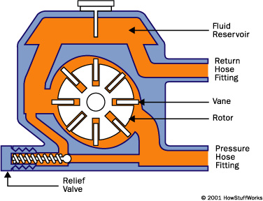

Автомобиль: М11Н
Как на чертеже,так это редукционный клапан,который сбрасывает давление сверх допустимого,вернее не даёт подняться давлению выше номинального.

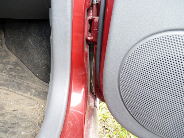

Мужики, подскажите что это???
Шумоизоляция что ли?
Пояснения к фоткам.
Если открыть передние двери и посмотреть в щель пониже или повыше нижней дверной петли, то между крылом и еще чем то видим вот такую вот хрень. Она представляет собой прямоугольный кусок поролона, общитый чем то вроде дермантина. Ничем не закреплена, можно просунуть пальцы в щель и эту штуку подвигать вправо, влево, вверх, вниз...
Желтая вертикальная полоска, это шов.
Похоже на шумопоглощающий мат.
Но зачем он в таком месте и почему никак не закреплен???
