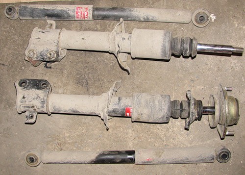

Повідомлення Амортизаторы Kimo и Jaggi
Может кто сравнивал: взаимозаменяемы ли передние амо Kimo и Jaggi ? Ну и соответственно передние пружины. Просто в прайсах они идут под разными номерами. Если есть разница - то в чем ?
Чет січня 21, 2010 21:23
Повідомлень: 1397
Звідки: Мелитополь
Автомобиль: была Jaggi
Клубная карта №: 153
Повідомлення Re: Амортизаторы Kimo и Jaggi
В амортах скорее всего разная настройка клапанов, из-за разного веса машины и ее аэродинамических характеристик.
Но мне кажется что по креплениям они идентичны.
Временно пешеход.
Чет січня 21, 2010 23:09
Вес машин мне кажется должен быть практически одинаковый, ну то что у Jaggi аэродинамика лучше говорят цифры с официального сайта: максимальная скорость 160 км/ч, против 156 км/ч у Кимо :).
Кто-то писал - что амо разные по высоте. Смысл был бы тогда той же LOVBY делать разные амо для Kimo и Jaggi.
Чет січня 21, 2010 23:57
Повідомлень: 1397
Звідки: Мелитополь
Тогда надо выяснить, какие выше, а какие ниже. Если наши например выше, то и укорачивать ход штока каябовской вставки не нужно будет, как это делали для Кимо.
Временно пешеход.
П'ят січня 22, 2010 0:38
А разве укорачивали ? Насколько я понял: просто брали стальную пластину, просверливали в ней отверстие под шток, ставили ее на чашку крепления амо, и получалось, что гайка на штоке закручивалась выше на пару сантиметров.
П'ят січня 22, 2010 0:56
Мне кажется у Джа пружина пожестче. Либо у нее вес меньше. У моего знакомого на Джа (тоже таксует) клиренс больше и расстояние между витками пружины больше чем у меня. У меня гдето 8мм, у него больше сантиметра.....на глаз. Клиенты которые ездили с ним и со мной, говорят, что моя машина горяздо мягче.
П'ят січня 22, 2010 8:42 ICQ
Вопрос возник в связи с сомнением, а подойдут ли на Jaggi амортизаторы и пружины TOLODO-A1.
П'ят січня 22, 2010 12:57

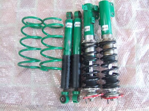

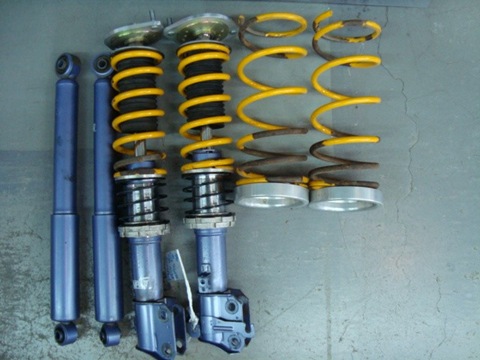

Повідомлення АМОРТИЗАТОРЫ БВСЕ ВСЕМ
Daihatsu YRV 1.3 i 16V ПОЖАЙЛУСТА ПРОВЕРЬТЕ У КОГО ЕСТЬ ВОЗМОЖНОСТЬ ДОЛЖНО ПОДХОДИТЬ 100 ПРОЦЕНТНО И ПРУЖИНА ТОЖЕ
Пон січня 25, 2010 15:12
Повідомлення Re: АМОРТИЗАТОРЫ БВСЕ ВСЕМ
ЕЩЕ ФОТО
Sergg написав:
мне когда меняли по гарантии передние стойки то на складе ему по ошибке дала джаговские стойки так вот у джаги шток тоньше чем у кимо а так остальное все подходит
Пон січня 25, 2010 20:33
Передние похожи на вид, примерять надо. Задние выглядят длиннее.
Вів січня 26, 2010 12:25 ICQ
С примеркой проблема. Так как DAIHA YRV (M2) не популярный авто, и в магазинах вряд ли на него лежат амортизаторы, а под заказ привести для того что бы примерять - вряд ли кто-то захочет. Это разве что в Киеве поискать на каком-то сервис центре.
Вів січня 26, 2010 14:27
Меня смущает что эти аммо-левый и правый. На кимо они не имеют сторон.
Вів січня 26, 2010 18:58 ICQ
