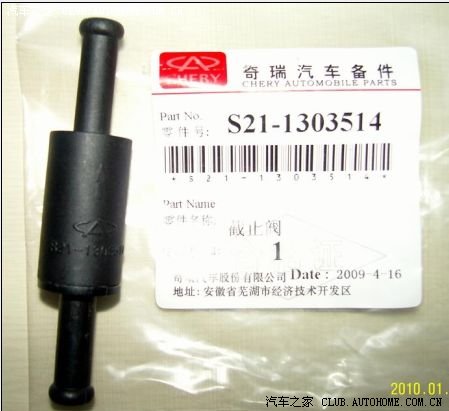

Тяжело понять машинный перевод,
но из того что прочитал выглядит как-бы
что должна быть установка в систему на том месте
клапан с партнамбером S21-1303514.
Но как бы даже в Китае часть диллеров не в курсе.
http://translate.googleusercontent.com/ ... bWX8ImV13w
http://translate.googleusercontent.com/ ... 49TIcWNDYA

Если кто на "короткой ноге " с поставщиками запчастей скажите им про данный девайс может привезут, при цене в 6 юаней у нас бы люди спокойно платили по 20 грн.

Что это за так называемый "клапан"?
В тот шланг который кто хотел перекрывал и кто хотел но не перекрывал?

Повідомлення Re: Печка, система охлаждения, прогрев двигателя
кстати у тиговодов с актековскими двигателями такая же проблема...
вот что они пишут про нашу трубку:
Её основное предназначение - убрать воздушную пробку из термостата при замене жидкости, но при этом она помогает горячей ОЖ попасть сразу в большой круг и как следствие - замедление прогрева. Я не стал её наглухо закрывать, а лишь существенно уменьшил проходное отверстие (подошла для этого форсунка от газовой плиты - та которая вкручивается по центру). Реально всё это работает.
Моё мнение-наши доблестные дилеры в своё время прикупили партию авто,предназначенных для использования в жарких климатических зонах,совершенно не задумываясь о потребителях.Об этом говорит то,что при наличии у нас множества опций,у нас нет подогрева зеркал и сидений,тогда как даже для Ц.Европы с 2002г. эти опции считаются обязательными.С начала зимы я заглушил(пережал)известную всем трубку и не жалею об этом.Машина надёжно заводилась в-20 и в-25,но эксплуатировать авто при более низких температурах я бы не стал.

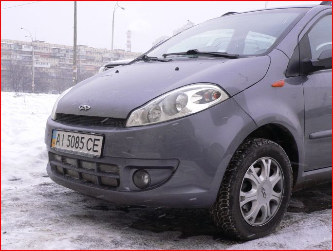

Вопросик, как кто закрывал радиатор картонкой, а то я думал закрою и добраться нормально не смог, а перед бампером как-то неинтересно... желательно с фото..
Сер січня 27, 2010 20:54 ICQ
Скотч рулит. Я наклеил на пластиковую решетку перед радиатором ( снаружи) самоклеящуююся тефлоновую пленку. Она дорогая, но раз уж в хозяйстве на работе была... :oops:
Сер січня 27, 2010 21:07
Я закрывал нижнюю решетку ( в бампере) . Какие два болта там открутить надо?
Сер січня 27, 2010 21:28
Я засунул не толстый картон между радиатором двигла и радиатором кондея, проблема будет весной , когда надо будет вытащить её от туда!
Сер січня 27, 2010 21:31
TRAFF написав:
Какие проблемы, открываешь капот, откручиваешь два болтика с воздушного канала (чёрного), отодвигаешь не много в сторону, просовываешь картонку между двумя радиаторами и ставишь на упоры на которых стоят радиаторы. У меня уже 1.5 месяца полёт отличный.
Чет січня 28, 2010 0:11
а я просто куски картонок позапихивал между бампером и решеткой ..... тоисть не открывая капота ....
кнешно некрасиво ... немного торчит ..... зато надежно, сердито и быстро ....
Поддерживаю, airman. Уже вторую зиму так делаю. Все устраивает, скотч особо в глаза и не бросается. Аккуратно и эстетично плучается. Правда, на эту зиму, заклеел и верхнию решетку. ;)
xamid написав:
зачем скотч,там два болта откручиваешь
и все пространство перед радиатором как на ладони.
А можно фотку выложить какие два болта?, мне пришлось под бампером 2-а шурупа открутить и 4 по-моему болтика.
Сначало думал маленькую решетку сниму между радиатором и крышкой капота, она там на 3 шурупах закручена, но увы неподлезешь :angry:
После того как открутил все под бампером перед самой защитой, просунул картонку, уложив внутри, снова все затянул снизу.
Сразу машина стала быстрее прогреваться и на открытой местности при температуре за бортом в -25, машина перестала остывать и держать температуру в пол шестого.
Но вот теперь у нас тепло, боюсь в дороге начнет греться, а мне без ямы не удобно, вернее почти никак неподлезть и не вытащить тем же методом что и засовывал эту картонку.
Скажите а скотч просто на решетку клеяли или под него кусочки картонки все же подкладывали и уже сверху скотчем. А? :moil:
