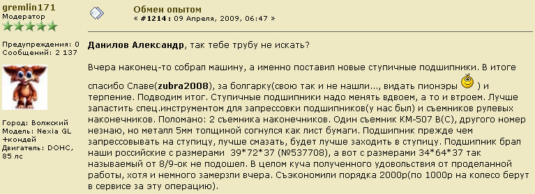

Вот такое "надыбал" - по ходу тип на Нексию такой номер ставил...
