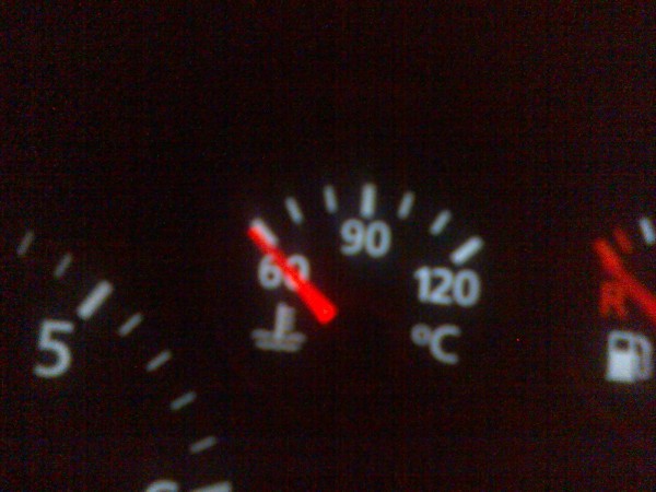

Вот фотка индикации температуры двигателя на Ауди. Никаких кривотолков про время прогрева не вызывает. А китайцы с нуля запулили шкалу , а мы тексты лупим про время прогрева....

Хз. На газ машина переключаектся при тем-ре ОЖ 40оС. У меня это происходит как только стрелка тронется от метки "С". Если предположить что "С"-40о, "полшестого" надо думать -90о. Стало быть средняя черточка-65о. Типа так.
