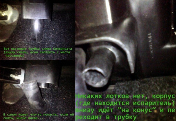

Да, мне нужен испаритель(короче то, что рядом с радиатором печки), и нужен, потому, что не сливается конденсат(шланг слива видно и в салоне, с места пассажира, внизу торчит - я стянул его с трубки, тыкал туда в трубку вверх проволоку - глухо(засуха).
С кондышеном катался(холодит вроде нормально), но ни капли не выходит :viking: , а вроде полюбому должно.
Всё, прорвало ;) ...пошёл конденсат
Само прорвало или что то делал?
Нед червня 13, 2010 20:18
Cамо...я уже не знаю: Конденсат должен всегда выходить(при вкл. конд.) или когда очень жарко :wizard:

Сомневаюсь насчет испарителя...
По-моему речь велась о лотке с дренажной трубкой для сбора и отвода конденсата. Если дренаж забит- влага под ногами на ковриках (процесс сопровождается специфическим прелым запашком). Прочищается с помощью проволоки. :buba:

Зависит от влажности воздуха. Чем выше % влажности, тем больше конденсата и наоборот :buba:

Фраза "забит испаритель" и подразумевает налипание на нём грязи, тем самым, перекрывая отверстие для выхода конденсата - это по-моему и так всем понятно... :o

Нижняя часть корпуса испарителя является по своей сути лотком. И куда пойдёт излишняя влага при забитом дренаже- в салон или наружу? В моём высказывании ошибки нет.
