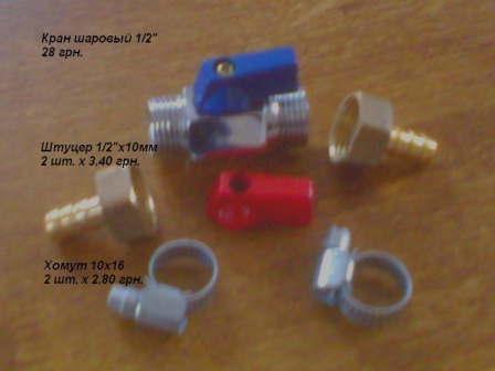

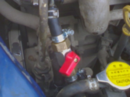

Цена вопроса мизерная, процедура сборки и установки заняла 15 минут
Время прогрева двигателя уменьшилось в РАЗЫ
С потоком ОЖ можно играться с помощью крана

Наверное самое оптимальное решение, возможность моментального регулирования...я так понимаю брал в сантехническом магазине......а герметизацимю делал (кран)?..да и какая реакция шарового механизма на антифриз?!?!

Кран и штуцера из латуни, герметизация- резиновые шайбы.
Материалы используются в системах охлаждения, так что, по идее должно работать в этой среде.
