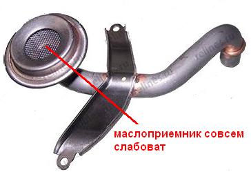

привет парни. на днях залил промывку в двигатель. пробег 29000 думал промою за оставшуюся тыщу, и заменю масло. но не тут-то было. через 100 км. пробега при движении машина глохнет и моргает лампа давления масла. повернул ключ назад, потом опять, на пуск двигателя. завелась. проехал 100 метров. тоже самое. так и доехал домой. сменил масло, фильтр. а проблема осталась. думаю забился маслозаборник то что в поддоне картера. кто что скажет. думаю завтра снять картер и прочистить сеточку. раньше была 2108 сталкивался с такой проблемой.
Нда. На промывке люди ездят? Вы читали инструкцию на канистре?
На мягкой промывке ездят и рекомендуют именно долговременную промывку.

На счет промывки у меня такое мнение- Новая машина, заливается масло синтетика, меняется строго по рассписанию, о какой промывки вообще может быть речь? Я согласен, у нас в России после пробега первой тысячи , плановое ТО№ 1 там ещё можно допустить промывку двигателя, все отработанное и притёртое промывается и меняется бойда залитая КИТАЙЦАМИ на нормальное масло. На моей кимошке пробег 50000км. в заливной горловине нет ни осадков, ни черноты, ни грязи. Так же и внутри двигателя, и коленвале и в масляном насосе. А про промывочную жидкость на которой можно ездить я первый раз слышу. Может я уже отсталый человек. Я сначало прочитал про человека, который залил промывку и ездил, думал прикалывается кто-то.

Беля написав:
Глохнет потому, что прихватывает коленвал без смазки дай бог чтобы вкладыши и колено осталось живыми. Проверь давление масла механическим манометром. Масляный насос стоит как у восьмерки спереди на колене.Мог застрять редукционный клапан масл. насоса сетку могло тоже забить. Масло от промывки могло свернутся и превратится в желе. В двигателях с гидрокомпенсаторами забудьте о промывках!!!!!!!!!!!!!!!!!!!!!

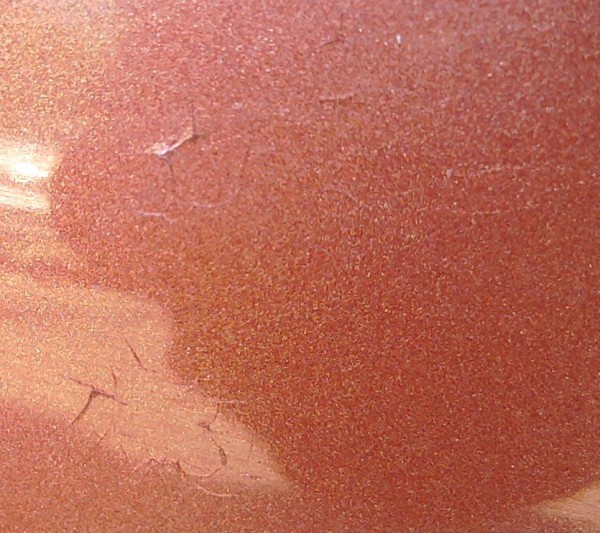

Приключился новый трабл: на водительской двери, чуть ниже окна потрескался лак. :( Маленький кусочек даже отпал (0,3кв.мм.). Общая площадь, "дизастера" около 2х3см.
Как считаете, самому полирнуть, или лучше обратится к "умеющим"? :hunter:

Сам по себе потрескался? Или кто-то помог?

Похоже, что сам потрескался.
