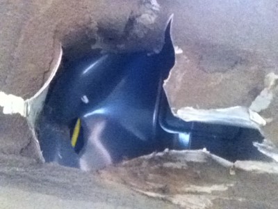

И самый ппц произошел со мной 9 числа см.фото
Как теперь быть ? Варить кузов мазать швы, а чем и как еще сверху? Защиту эту тоже варить?
Пон серпня 11, 2014 15:39
Если быстро переключаться, то 3-я на побегавших Кимохах у всех включается не очень.
Выход один, переключаться с паузой в секунду, резко 3-ю не втыкать и если чувствуешь, что не втыкается, то перевыжать сцепление или ткнуть палку чуть праве.
НА фото непонятно, какую деталь повредило.

Анастасия, это где так разорвало метал? Неужели днище кузова? Порог?
И до сего часа проблем с включением 3-й передачи нет. Все как по маслу, пробег за 100 тыщ у нас. Видимо не отрегулирована кулиса у вас, Motto в этом спец по подсказках.
