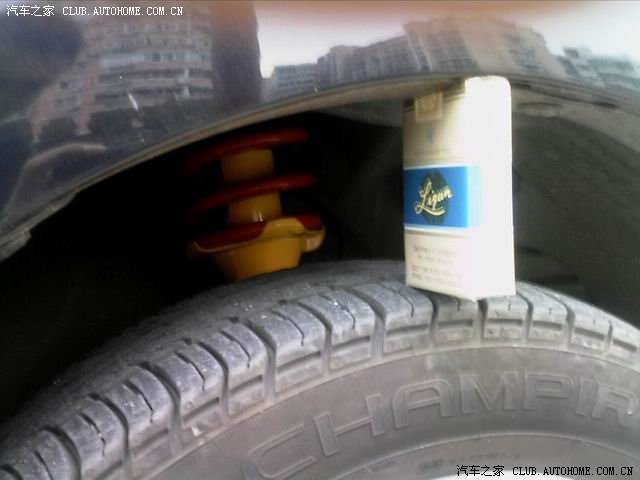

Да нет я думаю, товарищ китаец расчитовал вес, и поставил на перед пружини которые могут вытянуть этот вес.
Вот глянь на фото тут нормально, а у меня реально переднее где-то на 3 см ниже по сравнению с задним. Проверте у себя если не сложно, может и точно у меня пружины мертвые, так как постоянный стук в подвеске - амортизаторам каюк... Тоесть и амортизаторы и пружины сдохли.

Поставь машину на ровную площадку и посмотри сбоку. Днище должно быть параллельно земле. Т.е. клиренс должен быть одинаков спереди и сзади. Для верности измерь рулеткой. Если одинаково (+ - 1см значения не имеет.), то не парься. У передка ход подвески меньше, чем у зада. Поэтому кажеться что расстояние меньше на 3см. Так было задумано.

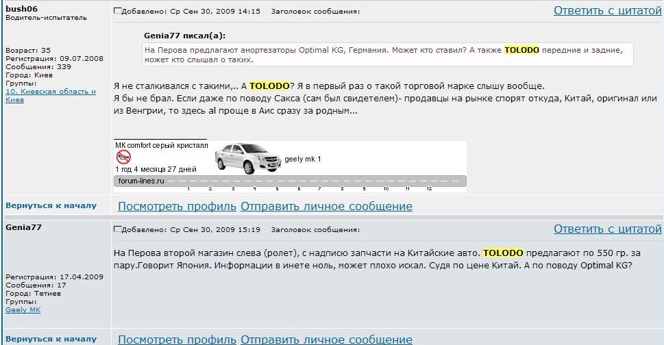

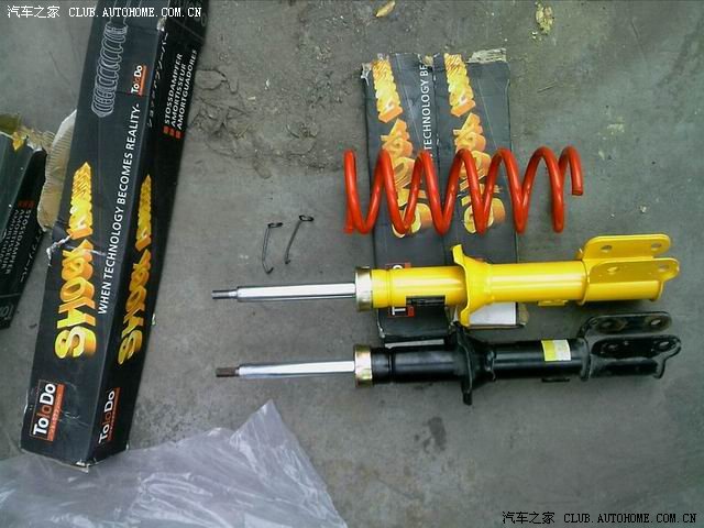

TOLODO for A1 use
у товарища в личку спросил какая именно модель и от чего?)
Пон листопада 30, 2009 16:57
Ну то что... дождались, процесс пошел - если китайцы стали выпускать аммо, то скоро и мы будем их ставить. На форуме вроде были продавцы которые запчасти из Китая везут, можно кого-то из них попросить, что бы те пробили инфу. А если что, то можно и будет заказывать.

или я чего-то не понял,
или по TOLODO (фирма на фото) секретная инфа, которой в нете нет
и долго ли еще "ТРЕПЕЩАТЬ"?
