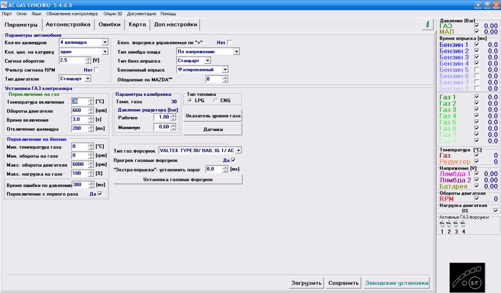

а можно самому программировать стаг, скачать программу и подключиться через usb-com переходник.

Зачем это делать??
Ты умееш его правильно запрограмировать? Я нет по этому и не хочу лезть туда!

я в смысле запрограммировать температурные режимы переключения на газ и ещё что доступно, я не говорю настройки впрыска, хотя там тоже нет ничего сложного, даже ребенок разберется.

Настраивали мне такой прогой как на скрине!
Но сам лезть не буду всеровно бесплатно настроят!
