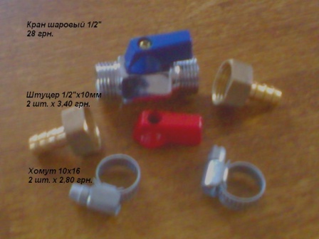

Я собрал такую конструкцию.
Эффект ощутимый- время прогрева изменилось в разы!
Цена вопроса мизерная, процедура сборки и установки заняла 15 минут
