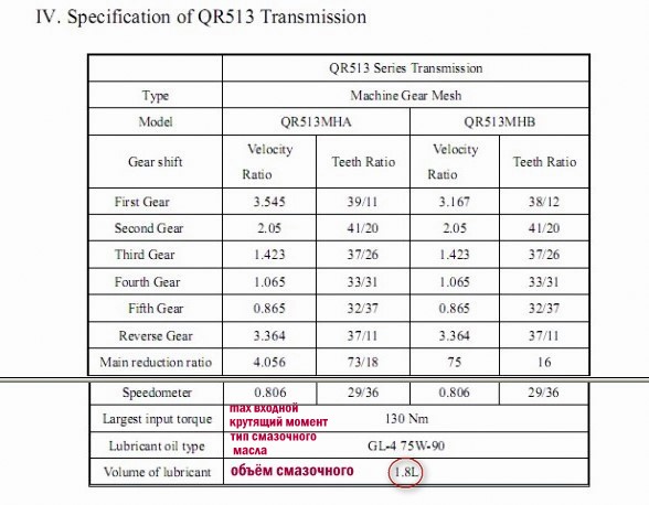

Нужно исправить FAQ:...вот табличка из офиц. мануала:

В сервис-мануале четко указано 75W-90 GL-4
