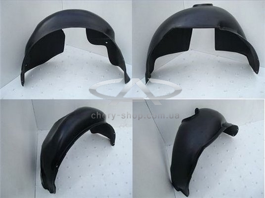

Ребят, подскажите ещё. Кто ставил подкрылки на Кимо. Стоит резина 175/65 R14. Не будут ли тереть при поворотах??
Чет липня 24, 2014 10:43
Повідомлень: 1139
Звідки: Мукачево
Клубная карта №: 1061
Будет. Но ничего страшного :D .

155-я точно не будет затирать, проверено мною

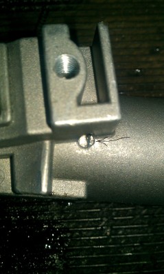

VPK написав:
Отвечаю на свой вопрос по замку зажигания. Замок на Кимо снимается легко и быстро. Откручиваются 5 саморезов ( три снизу, два с торца) с подрулевых кожухов. Дальше г-образным шестигранником на 5 откручиваем два болта, крепящих сам замок. Кстати они были плохо закручены.Предварительно снял разьём с контактной группы. Всё замок снят. Двумя болтиками открутил контактную группу. Вставил ключ, повернул в положение 1, нажал сверху кнопку и аккуратно вытащил личинку. И за личинкой вывалился кусок корпуса замка продолговатой формы. Он не давал повернуть ключ. Для чего он и где стоял так и не понял. Вставил личинку, смазал машинным маслом. Замок работает как и прежде.
В крышке то, что вывалилось.
у кого есть фото где они?

Сверху. Их хорошо видно через лобовое стекло. На фото замок лежит, в жизни болты сверху.
