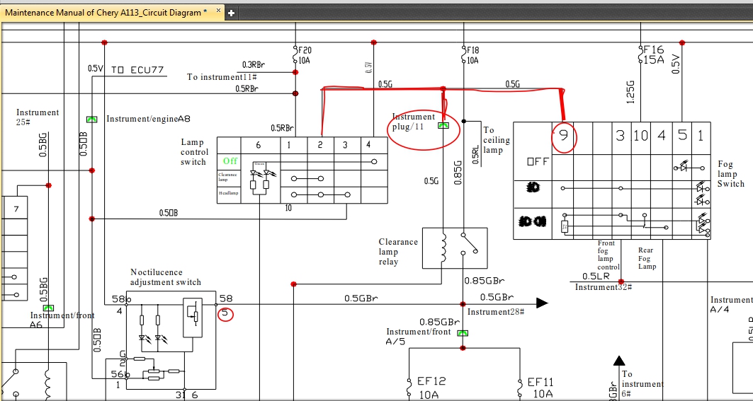

MAKAFECUK написав:
нужен совет
нужно найти провод на котором появляется + при включении габбаритов,
наконец-то я за компом.. с таблетки просто ужасть. Я динозавр,- мне проще мышкой...
Проще всего "позычить" искомое с 9-й ноги включалки противотуманок. Вытолкнул на себя рукой весь блочок и всё.
Зеленый провод.
только не вешай на него нагрузку, подключай всякие лампочки-светодиодики через релюшку. или же бери "+" после реле габаритов

MAKAFECUK написав:
Ярослав, буду признателен.....)))
Проще бы позвонил... я б на "пальцах" рассказал.

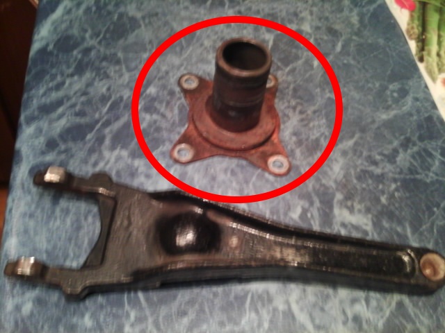

подскажите что может быть за запчасть (втулка рычага выжимного)
Сер липня 16, 2014 14:42

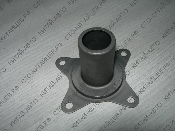

Направляющая втулка выжимного подшипника
Имеет приблизительно такой вид:
На фото втулка от Тиго
Сер липня 16, 2014 18:37 WWW
http://сто-китайцев.рф/запчасти/втулка-выжимного-подшипника-сцепления-chery-tiggo
