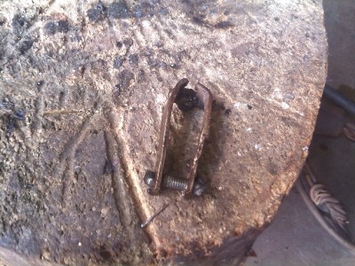

Привет! А не подскажите как называется деталь и её номер. Между тросом сцепления и педалью.... С одной стороны она одевается на педаль, а с другой в неё одевается пластиковый наконечник троса сцепления!
Она лопнула у меня, пришлось подваривать. Но метал там очень хлипкий.
P.S. Или это какие-то кулибины до меня поиздевались? Может она там и не нужна? Пластиковое ушко одевается прям на педаль???
