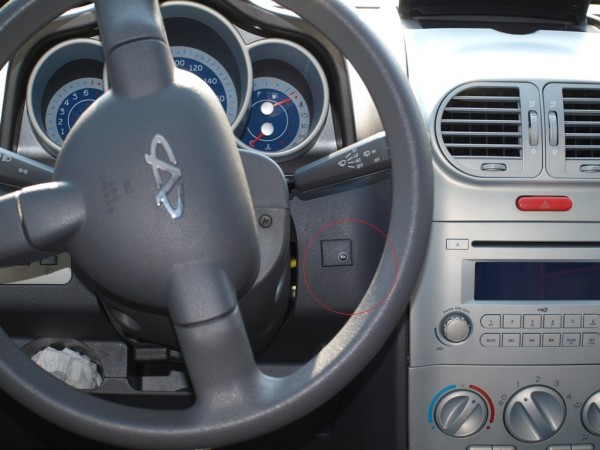

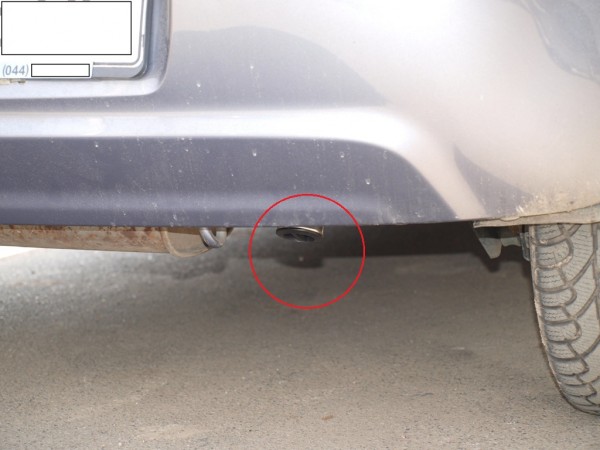

Заправочную горловину в бак не врезал специально (см. фото), потому что в этом случае пришлось бы возить переходник. К тому же этот переходник может некоторое время портить воздух в салоне (я так думаю). Чтобы ее заметить, где она у меня стоит, ее нужно высматривать и еще и на корточки присесть. А легкое неудобство для заправщиков меня волновало в последнюю очередь.
Кнопку поставили справа. Мне просто показалось, что там лучше.
