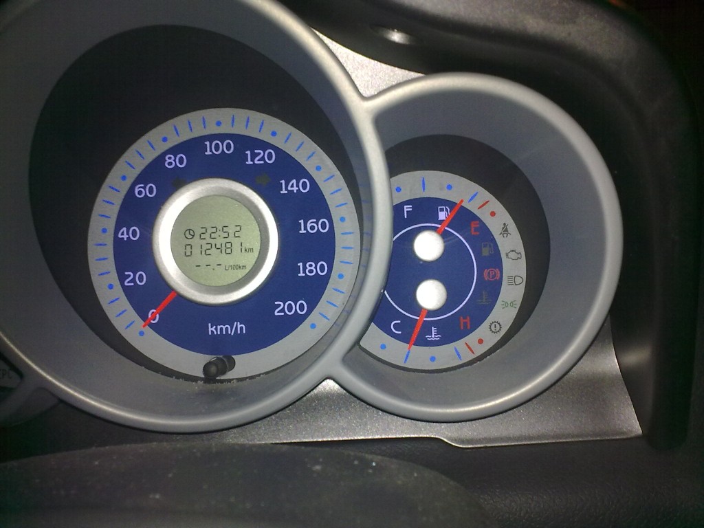

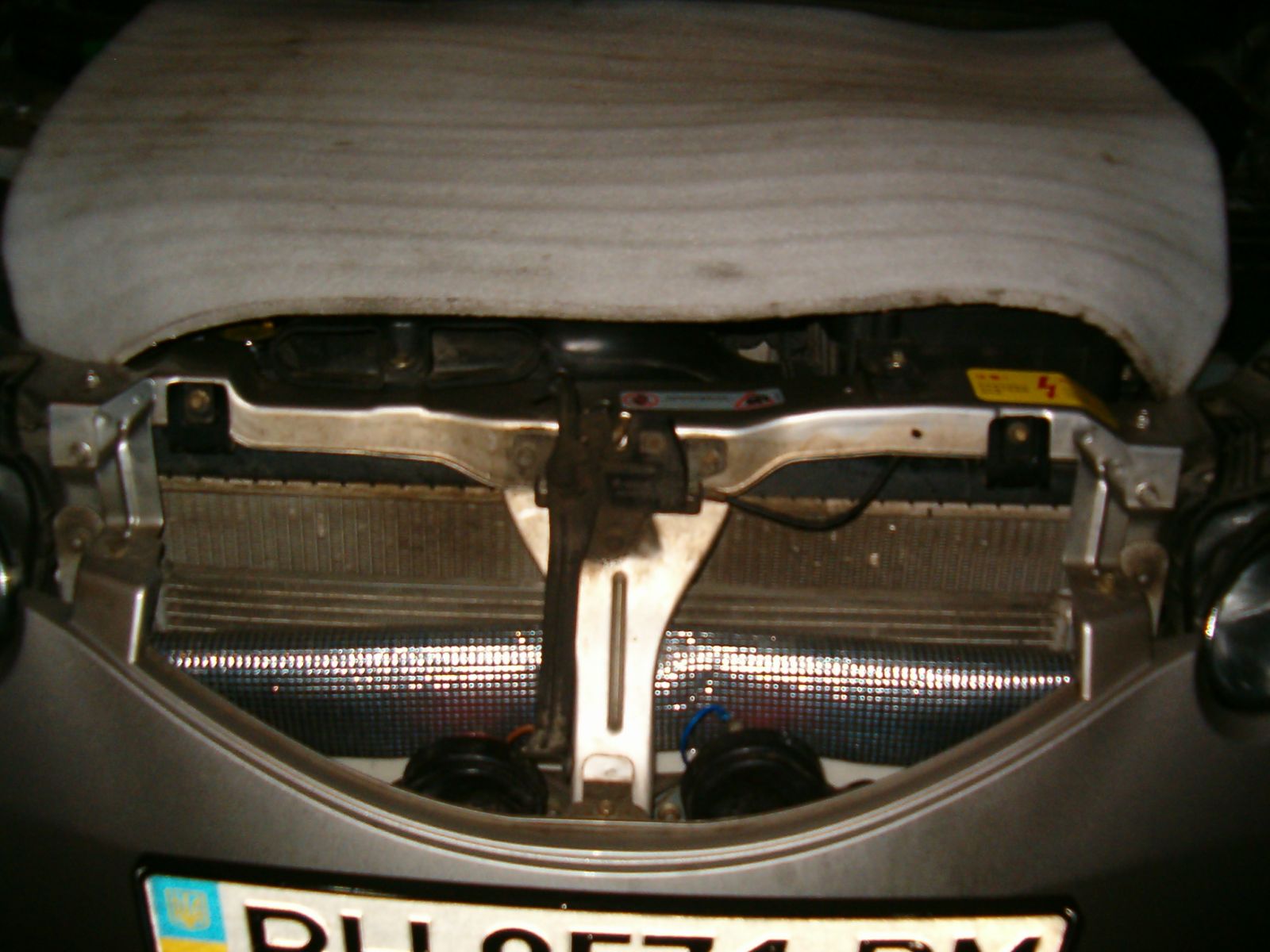

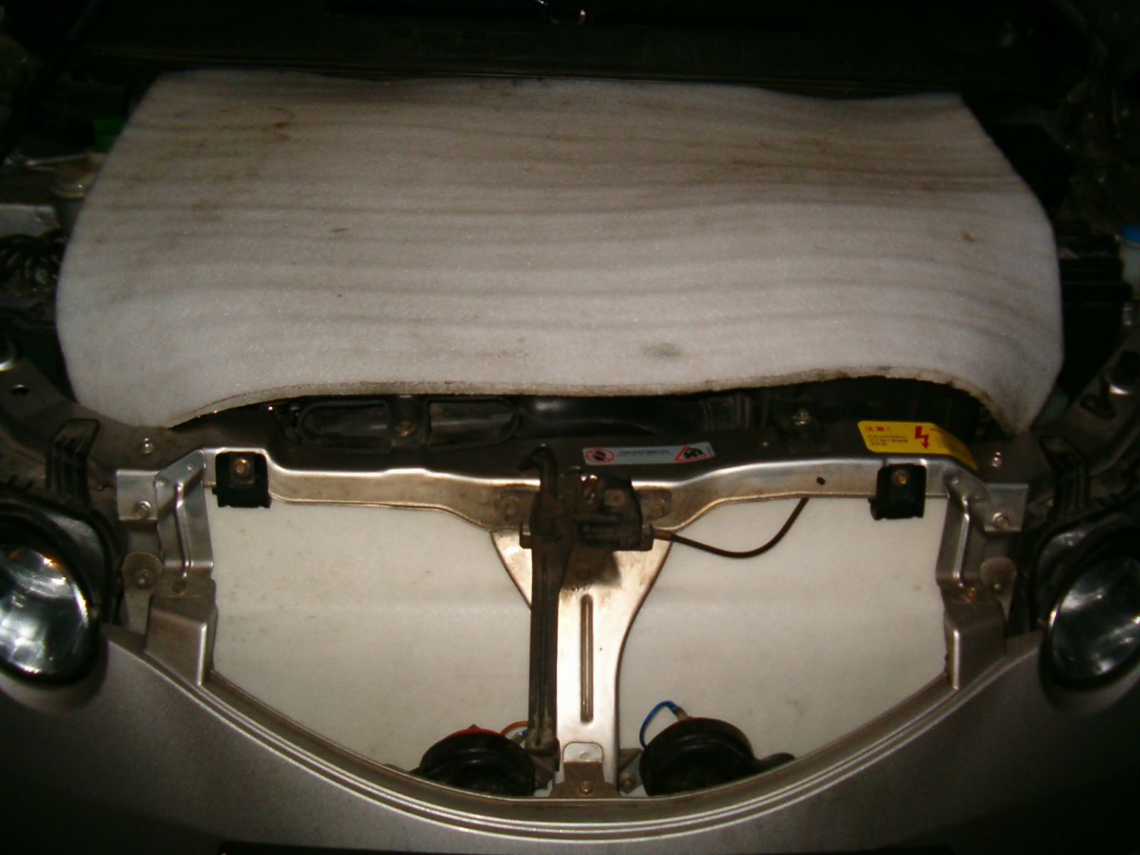

Днем - 36, прогревал на холостом 10 мин, в движении до офиса 25 мин.....температура около 70......в салоне дубак, руль только в перчатках. каротнка с фальгированым изалоном на движке, фальгированый изалон между радиаторами закрывает % 80......Попробую перекрыть, частично, хамутиком......иначе жизни нет :shock:

Прошли отметку - 40.....поставил машину в 21.00, прогревал мин 30 в 01.00..прогрелась только да 70.....потом в 05.00 еще пол часика погонял, в 08.00 отправился на работу...прогрев мин 30..те же 70 градусов....3-5 мин медленного движения (грел ходовую) дошло до 90, выехал на дорогу сразу до 70-80.....На работе 3 часа, прогревался мин 7-10 выехал, температура так и не поднялась до 90, в машине дубак, без перчаток ехать невозможно, лобовик отходит % 70, водительское боковое10-15%, правое 30%.....задние боковые намертво.....задумываюсь о приобретений печки с запарожца....

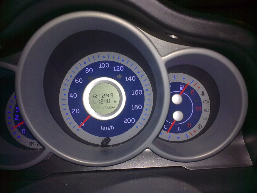

М-дя... Поражаюсь в каких экстремальных условиях функционирует наша Кимоша... -36... :o Сегодня в Киеве -18 -грелся долго. Почти "пол шестого" (стрелка миллиметр не доставала) получил через 5 минут прогрева и 10-12 минут езды (тепло в машине стало тоже где-то в это же время, то есть +16 в салоне). Трубку еще не перекрыл. Но точно буду...

На дворе -7 гр. Перед дальней дорогой в Волгоград, прикрыл радиатор кортоном ,примерно на 80%. В итоге при движении по трассе со скоростью средней 100км в час. в салоне просто комфортно. Даже убовлял переключатель холодного , горячего воздуха. в сторуну синей полоски. Температура на датчике постояно держалась на 90 гр. не зависимо от скорости. Регулятор обдува постояно находился в положении 1.т.е. на самом минимальном. Но обводной патрубок при этом уменьшил в сечении, при помощи преходника.

Шланг перекрыл - прогревом доволен. Вечером при -16 , за 10 мин общего времени, 5 мин. прогрев + 5 мин. в пути = почти "пол шестого" не дошла на 1 мм.
До этого сегодня утром не возможно было ехать. Пока доехал до Северной - 10 км. Стрелка дошла только до первого деления.... :shock: Это при том, что я под домом еще стоял 10 мин.

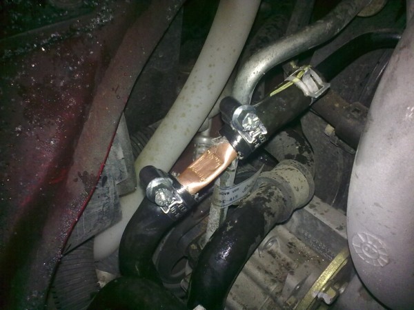

Повідомлення Re: Печка, кондиционер, система охлаждения
Сегодня решился пережать патрубок. Машинка ездит на короткие расстояния, и нагреться толком не успевает. Сегодняшние морозы были последней каплей. Заглушил медной трубкой диаметром 10мм + два хомута размером10-16мм. Вырезал две коротких трубочки, одну расплюснул плоскогубцами это на зиму, а вторую оставил на лето. Расплюснул не до полной герметичности, а так чтобы воздух проходил. По ощущениям, в машине стало теплее, но полностью не проверил, проехал мало. За бортом -14.
