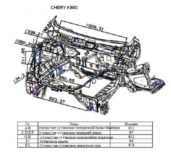

Панаскин написав:
Нужны коды зап частей. Капот, правая фара, бачёк омывателя, радиатор кондиционера. В Ростове нашол только бампер передний! И есть ли в зап частях усилитель бампера?
Вот только этим могу помочь.Контрольные точки морды

ДЛЯ СРАВНЕНИЯ и видимости точек Джаги

Очень благодарен за Вашу инфу!!!
