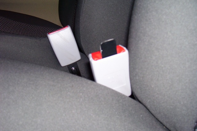

Вот такой девайс хорошо помогает от писка при запуске если ремнем безопасности не пользоваться. конечно можно радикально - обрезав провода к микровыключателю, но это не наш метод, жалко опцию, зачем-то ее задумали. материал - обрезок пластиковой пластинки.

ооо! серьезный девайс!!!! именно благодаря ему подушка ломает шейные позвонки

думаю это страшно на трассе, при скорости. а там я пристегиваюсь.

Боюсь, что в наше время, даже когда машину переставляешь на парковке, желательно пристёгиваться.

mikhadze,Богдан, +1 Действительно очень опасное "улучшение". :roulette:
Я с задних ремней родную защёлку снял и воткнул...
Неужели писк в течении 20-30 секунд после включения зажигания так сильно мешает? :buba:

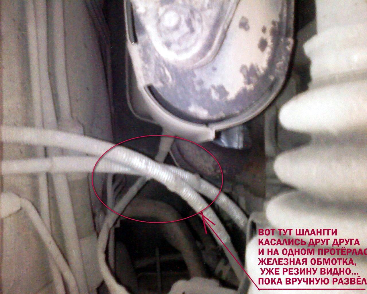

Вот такой "касяк", у себя нашёл:
Шланги кондиционера(там, где выходят с салона в моторный отсек), соприкасались и перетирали друг друга(внешний слой у них жёсткий, гофрированный металлический - получалась пила), на одном уже резину видно - теперь думаю, чем бы то, за изолировать... :wizard:

Это не шланги кондиционера, я напутал...эт тросы от "ручки передач".

Думаю что армированный алюминиевый скотч тебе поможет. Кондиционерщики таким трубы изолируют. Продаётся в строительных супермаркетах.

Ок, спс ;) ...поищу
