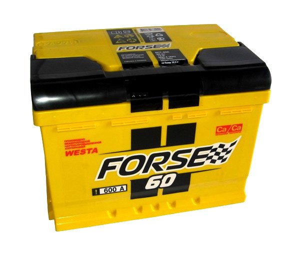

Мыссык в чем-то прав, хотя из всех правил есть исключения 8-) А главное правило - не допускаяте полного разрада аккумулятора. тогда и не нужно будет прикуриваться :drag: Я по собсвенной безлаберности пару раз посадил свою батарейку в "0" и в результате она приказала долго жить :sad: при включенных габаритах или включенной магнитолой хватает минут на 5 :moil: Результат, пришлось покупать новый аккумулятор, так как запарился уже прикуриваться :eek:, благо еще есть хорошие :frends: люди. Купил вот такое чудо техники за 650грн встал как родной и теперь я обладатель нового аккумулятора за первые пол года эксплуатации машинки :(

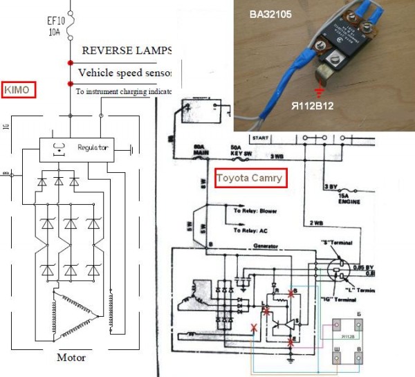

Срочно нужна помощь! Нужно заменить на генераторе реле-регулятор, объездили весь город, нигде ничего нет. Подскажите пожалуйста, от какой машины можно поставить, а то на понедельник очень нужна машина!!!
Временно пешеход.
Суб травня 14, 2011 19:43
Повідомлення Re: Аккумулятор, генератор
пройдись по этой теме, вроде где-то писалось.
Суб травня 14, 2011 20:08 ICQ
Llex написав:
Суб травня 14, 2011 22:42
Повідомлень: 1397
Звідки: Мелитополь
Автомобиль: была Jaggi
Клубная карта №: 153
Чет я ничего не понял из этой схемы, я в этом не особо разбираюсь. Если я покажу эту схему электрику, он разберутся?
ACTECO написав:
Llex написав:
А можно по подробнее расписать замену?
У меня перезаряд( 18в на холостых), а на выключенном двигателе утечка 1,2 А
Пон травня 16, 2011 14:45
Повідомлень: 1397
Звідки: Мелитополь
Если перезаряд то это реле-регулятор
Временно пешеход.
Пон травня 16, 2011 17:50
З нами з: П'ят серпня 20, 2010 10:29
Повідомлень: 15
Выводы о проделанной работе:
1) генераторы на КИМО и QQ идентичные, отличаются только расположением силовой клеммы, хотя не критично, можно ставить любой.
2)Схема приведённая парой постов выше- неверная( не соответствует нашему генератору).
3)Применение Я112В1-мысль интересная, работаю в этом направлении.
4)Имеются в наличии два вышедших из строя генератора. Вскрытие показало- выход из строя происходит в результате попадания влаги внутрь РР( в следствии недостаточной его герметичности), потому желающим обезопаситься настоятельно рекомендую повысить герметичность РР сразу после покупки.
