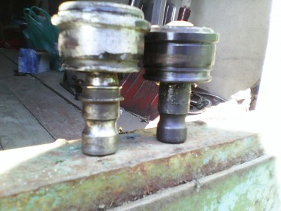

Странные рычаги понимаешь ли продают для кимо. На фото с лева родного рычага шаровая- прошла почти 80 тыш. С права покупал и ставил на правую сторону полтора года назад, не прошла и пятнадцати тыш. Ща на правый рычаг поставил шаровую Febest 0420 DA1F. Интересно сколь проходит? Состояние салента на этом рычаге удовлетворительное.

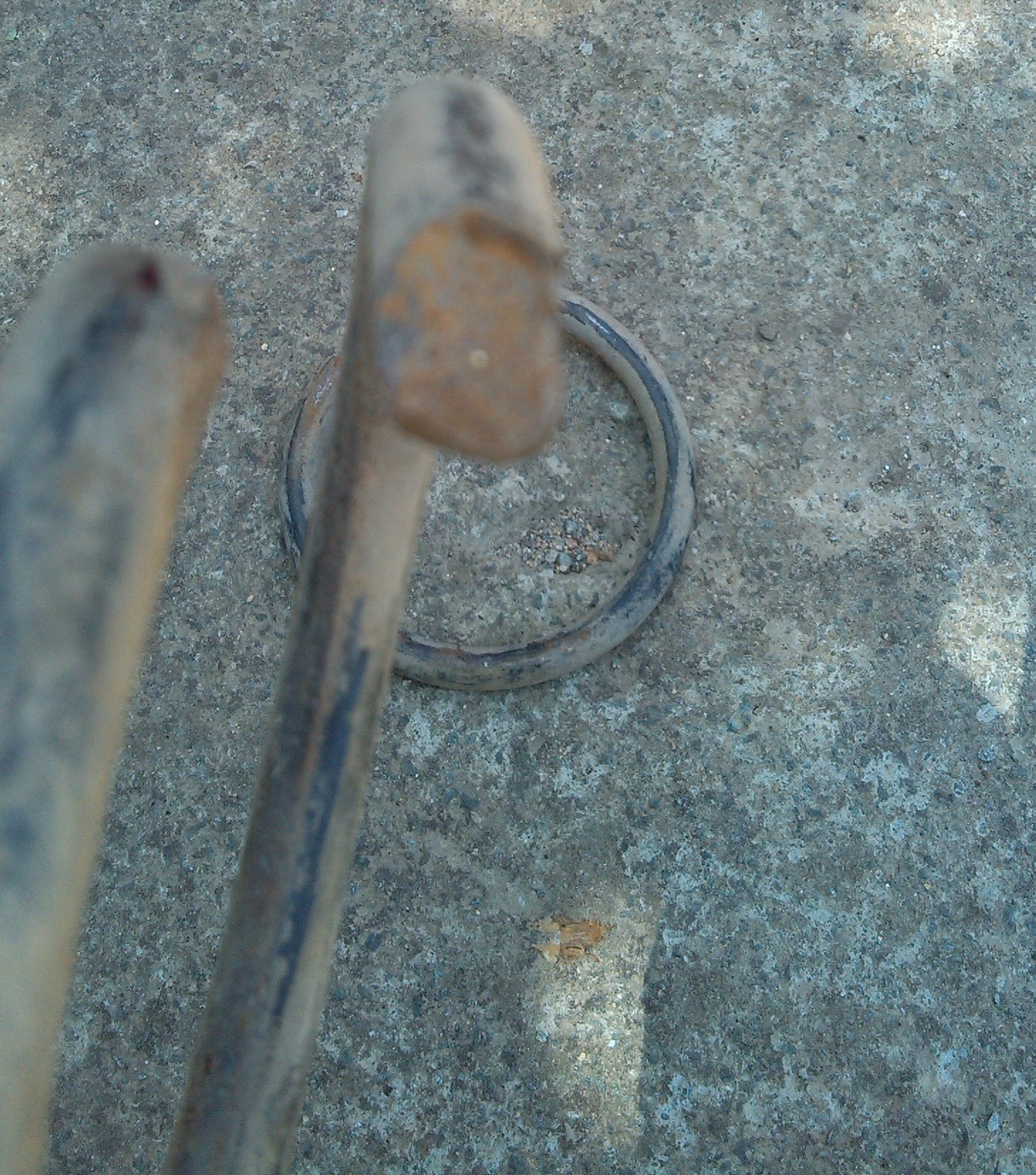

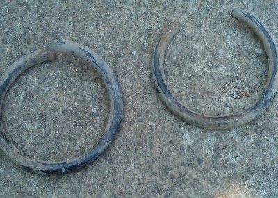

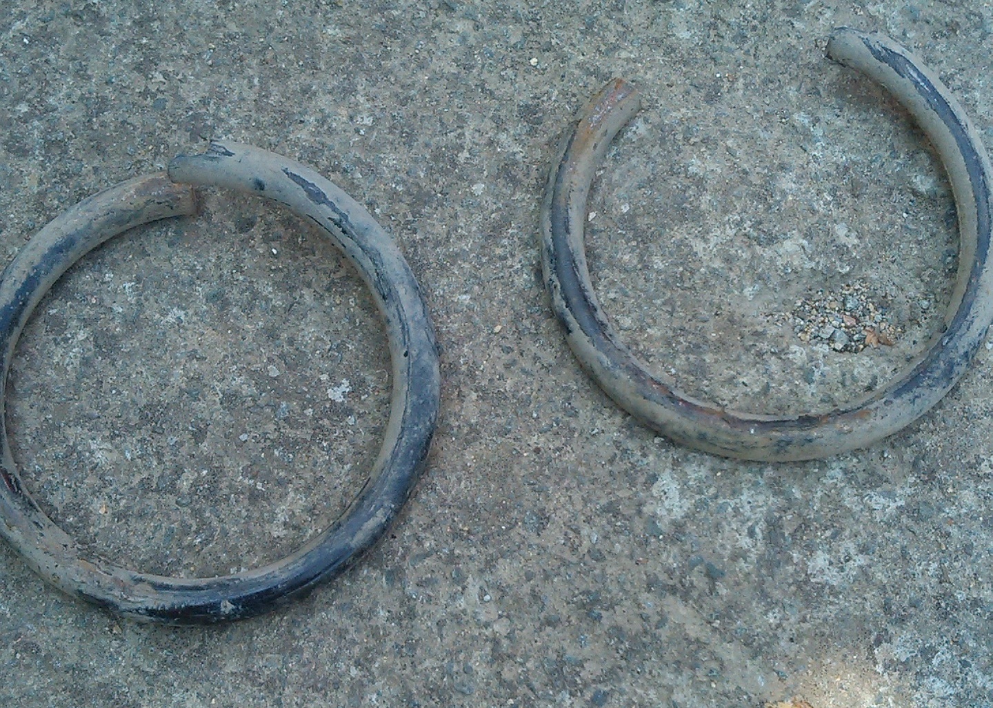

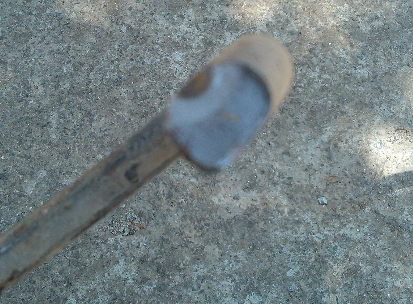

Неожиданно получил лифтованную заднюю подвеску - подломились частично обе задние пружины. Машинка ведет себя интересно - огибает рельеф местности не сильно подпрыгивая))))). Теперь возник вопрос что подкинуть в замен "уставших" пружин. Чтоб недорого и хорошо. Форум лопатить нет возможности (летний дефицит интернета). Что посоветуете вкинуть "в зад"

Вытащил обломки пружин. Катаюсь пока на укороченных, жду новых.

Это ж как нужно ездить, чтобы такой прут переломить.
У меня подвеска пережила переезд, кода диваны на крыше возил, а внутри машины шмурдяк.
Пережила ремонт, когда по 8 мешков с цементом грузил и многое другое.
Постоянно езжу за водой на родник, привожу по 200 литров плюс в машине я и пассажир и при этом 18 км такой дороги, что только на танке ехать.
Правда у меня сзади пружины Каяба от Дайхатсу Териос, а спереди Лезофорс от БМВ тройки.
На Каябе прут всего на одну десятку толще прута родных Кимохиных пружин.
Передние родные аммо помирают от такой жизни тыщ через 40 пробега, а задние от Опеля Астры до сих пор прекрасно себя чувствуют.
