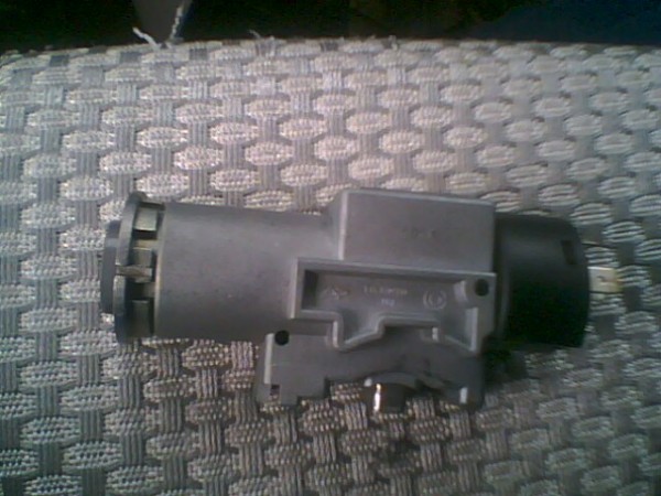

Други, возникла проблема(хорошо , что возле гаража, затолкали машинку, хотя очень нужна). Ключ в замке зажигания поворачивается только до теста. Дальше в "старт" ключ не поворачивается. Скорее всего сломалась личинка замка (я так думаю). Замок надо снимать. Собственно вопрос: замок зажигания, я так понял крепится сверху двумя болтами под шестигранник. Как к этим болтам подлезть( увидел их через лобовое стекло) и размер шестигранника?
Пон січня 20, 2014 20:22
Примерно вот так.
Пон січня 20, 2014 20:38
Повідомлень: 1139
Звідки: Мукачево
Клубная карта №: 1061
Спасибо, но вопрос такой: замок зажигания, я так понял крепится сверху двумя болтами под шестигранник. Как к этим болтам подлезть( увидел их через лобовое стекло) и размер шестигранника? Ну и вопрос вдогонку, если менять личинку, то получится тогда один ключ, который не будет подходить к дверям. Я так понимаю , что с личинкой продаётся одно жало ключа?
Востаннє редагувалось VPK в Пон січня 20, 2014 21:35, всього редагувалось 1 раз.
Пон січня 20, 2014 20:58
загнутый шестиграннник.Кажись на 5. :drag:
