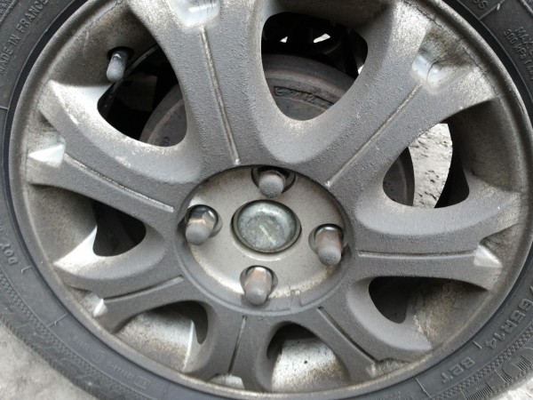

такая ситуация много раз меня подводили шпильки на ступицах проворачивались то на одном колесе то на другом
пробил колесо пришлось три дня ездить с шурупом и каждое утро качать ноги так заклеить не могли прокручивалась шпилька с болтом
психанул поехал к кулибину поставил шпильки с нивы в круговую они идут с тормозом(шляпка шпильки чуть чуть прямоугольная поэтому идет упор и не прокручивается) в отличии от наших родных она круглая и на ней шлицы легко сорвать
так вот в чем проблема сами колпачки на диск не налазят потому как болты стали длиннее и больше на 19, скажите решение проблемы как это закрыть и где найти крышечки на центральный болт такие как стоят на заднее осе
заранее спасибо Харьков

У меня налазил колпачок))) :D

max_100 написав:
на такие как на фото!!?!?!?!?
про бывал минут 30 ломал мозги ну не подходят!!!
Вів грудня 31, 2013 17:47
nintendo написав:
О каких крышечках идет речь?Поконкретнее можно?.

дедушка юра написав:
nintendo написав:
маленькая круглая по середине на втором фото видно
Вів грудня 31, 2013 18:31
На передних дисках таких крышечек отродясь небыло и быть недолжно.

Поддерживаю предыдущего оратора.

nintendo написав:
всех с наступающим!
Самый радикальный метод - поменять диски.

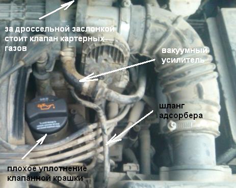

Ребята помогите вот такая ситуация уже и клеммы сбрасывал и дроссельную заслонку чистил не могу понять что это
может кто направит на путь истинный
сел как обычно в машину завел резко начала набирать обороты до 5 тыс выключил зажигание
опять завожу набрала до 4 и вниз потом газует на видио видно валит белый дым
в этот же день загорелся датчик ABS вчера завелась как обычно проехал 2 км все нормально
постояла завожу такая же ситуация
Сер січня 01, 2014 21:11
Ну давай начнем с того ,что на твоем видео ничего не видно.
Потом ,если белый дым валит,либо охлаждайка попала в камеру ,либо очень сырая погода.
Третьего не дано. :)
Сер січня 01, 2014 21:21
смотри уровень охлаждайки. Ищи в радиаторе масло... Смотри на наличие эмульсии на щупе и крышке маслозаливной горловины.
А вот с набором оборотов тут подумать надо.
Сер січня 01, 2014 22:38

nintendo написав:
сел как обычно в машину завел резко начала набирать обороты до 5 тыс выключил зажигание опять завожу набрала до 4 и вниз потом газует
удали воздушный фильтр и смотри на заслонку, если она двигается
при повышении оборотов то возможно неисправен датчик температуры
охлаждающей жидкости.
если заслонка стоит на месте, а обороты растут.
происходит лишнее поступление воздуха.
1 не исправен клапан адсорбера
2 неисправен вакуумный усилитель тормозов.
3 неисправен клапан картерных газов.
Чет січня 02, 2014 2:29
Мне кажется или там чек действительно горит на панели?
Чет січня 02, 2014 8:29
На рисунке, подпись ваккумный усилитель, это шутка новогодняя что ли?
Ваккумник стоит на моторном щите, к нему приторочен бачок с тормозухой.
По стрелке на рис. это отсечной клапан, не дающий парам бензина попадать в ваккумный усилитель.
Чет січня 02, 2014 9:30
Шланг с клапаном на вакуумный усилитель.
Непридирайся :)
Чет січня 02, 2014 10:02
