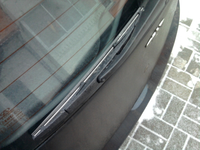

Ну друзья - вопрос с задним дворником решен. Подходит от nissan pathfinder, land rover. Выглядит так
Партнумбера нет - есть упаковка в которой купил
Так что радуемся еще одной замене, встал как родной - все выступы и размеры совпадают. правда он немного длиннее нашего но на стекле не цепляет.
