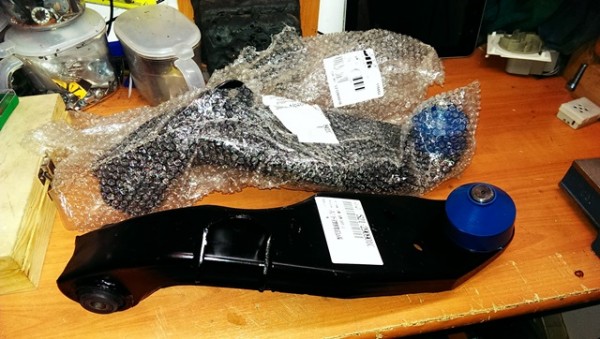

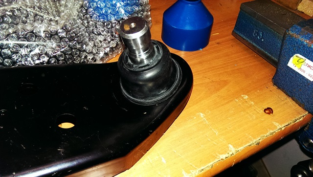

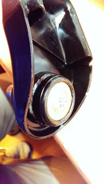

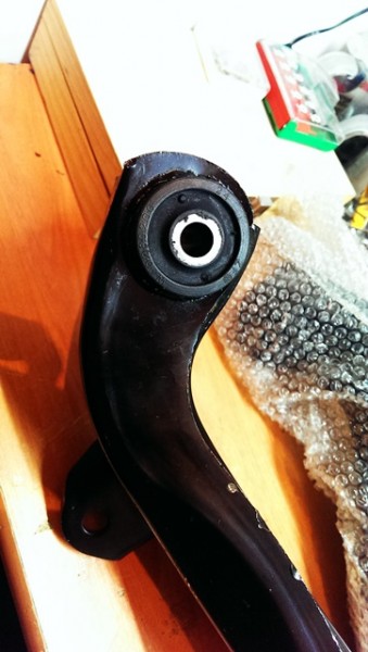

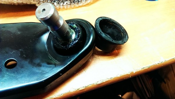

Ну в общем у меня проблема с шаровыми, на стенде показали как они у меня разбиты. По молодости, на 1,5 тыщах км мне переваривали шаровые, ставили немцев, да не удачно, сожгли, хоть и водой поливали. В итге отходили они почти 25 тыщ. Активно загремели и заскрежетали недавно, а постукивать начали давно, стук этот я списывал на неудачные попытки переделать стойки. В итоге заказал новые рычаги. Они приехали за день до Нового Года. Осмотр дал следующее, смотрите фотки. Шаровые полностью проварены. Сварные швы по всему рычагу довольно нормальные, хотя и не без соплей. Покрашены хорошо. Шаровые тугие, но руке поддаются. Пыльник имеет ввареный в резину хомут, скорее всего пружинное плоское разрезное кольцо, кое где оно просматривается. Пыльник снялся не просто, а при усердном приложении силы. Хотя мне это и не понравилось, буду со старых пыльников устанавливать наружное кольцо, благо немного места там есть. Смазки заложено не много, но без разрывов. Я сфоткал уже со снятой смазкой, заложил свою и много. Рычаги пришли без коробок, в обмотке из пупырчатой фигни. Буду ставить в ближайшее время, надеюсь что все пройдет нормально.

на IMAG0083.jpg проварено солидно - не вывалеться
у меня после покупки в Экскизе - отвалилась левая на 700 км - зато правая продержалась 1200
но приварка была всего в трех точках
Православный..
Сер січня 01, 2014 21:10
Сварка нужна, чтобы корпус шаровой не проворачивался в рычаге.
Для удержания служит стопорное кольцо.
