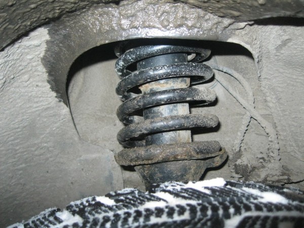

Я не измерял.но подозреваю,что отбойники там тоже не той длины какие нужны в принципе.
Панаскин
У Индисе впереди всё тоже самое что и у вас.Пружина 360мм и аморт такой же.Меняй свои убиенные пружины на новые.Родные пружины очень быстро садятся.А проставки :grin: дрянь это всё и выбрасывание денег на ветер.

так какая длина родных новых пружин ? я на базаре мерял , пружина с маркировкой S21-2902011 имела длину 34.5 см ( толщина прутка 11.2мм), её аналог без опознавательных знаков 36 см (толщина прутка 11.5мм) .
где правда ?
Сер грудня 04, 2013 23:36 ICQ WWW
QQ6 перед 340мм,зад 240мм
Кимо перед 360мм,зад 260мм

У меня новые пружины.
Передние пружины, артикул S21-2902011, длина ~360 мм.
Задние пружины, артикул S21-2912011, длина ~260 мм.
