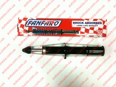

кто сталкивался? S12-2905010 Амортизатор передний (газмасло) FANFARO вроде Германия. :o

Производитель "FANFARO SCT" (Германия)
Специализации:
Компания SCT GmbH была основана в Германии, в1993 году, и с момента образования направляет свои усилия на развитие торговых отношений со странами СНГ. На данный момент компания является крупным международным предприятием, работающим в тесном сотрудничестве с такими странами, как: Германия, Бельгия, США, Дания, Великобритания, Италия, ЮАР, Голландия, Испания, Израиль, Турция, Корея, Китай, Чехия и страны СНГ.
В программу поставок фирмы SCT GmbH входит продукция под торговыми марками MANNOL, SCT, FANFARO , SCT-Filter. Она поставляет на российский рынок широкий ассортимент: фильтров, запасных частей, моторных масел и средств по уходу за автомобилем под собственными торговыми марками MANNOL, SCT, FANFARO и на территории стран СНГ является единственным представителем бельгийской корпорации Wolf Oil Corporation- крупнейшего в Европе производителя смазочных материалов.
Пон листопада 18, 2013 19:14 WWW

Дениссиус написав:
Где-то попадалась инфа, что Чехия. Фирма специализируется на маслах, а аморты, скорее всего, начали продавать как упаковщики.
