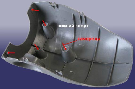

откручиваем саморезы в нижнем кожухе рулевой колонки.
раздвигаем по разъему верхний и нижний кожух.
удаляем их с рулевой колонки.
замок крепится двумя болтами сверху на рулевой колонке под шестигранник или звездочка уже не помню.
П'ят жовтня 25, 2013 2:00

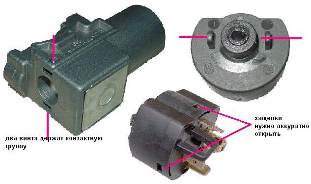

Ага. Спасибо. Продолжение вопроса. На этой машине контактная группа отдельно меняется или полностью с замком замена.? Или просто можно снять и почистить?
П'ят жовтня 25, 2013 7:26
Filaretovich
если смотреть контактную труппу замок можно не снимать
ключ замка должен стоять в положении выкл.
в каталоге есть отдельно контактная группа S11-3704015 или S12-3704015
П'ят жовтня 25, 2013 13:11

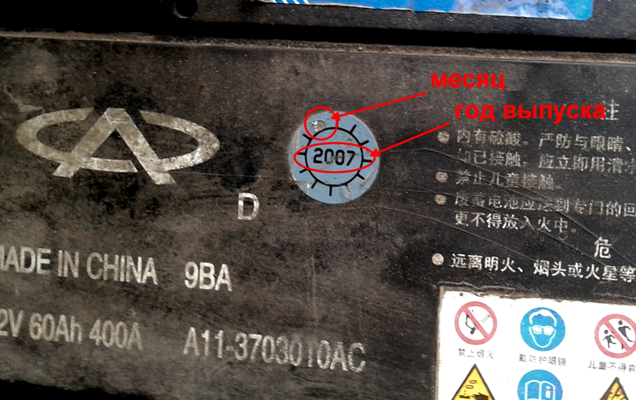

И до кучи. Где стоит маркировка даты изготовления аккумулятора? Я про стоковый. И как ее толковать?
Нед жовтня 27, 2013 12:52 WWW
grandfather
У меня на этом месте глазок зелёный светится, а вот на ступеньку ниже ,на против глазка цифры такие вот; 08031508.
Нед жовтня 27, 2013 14:21

08031508 - що це означает всё же на калимуляторе рядом с индикатором ниже ступенькой.
