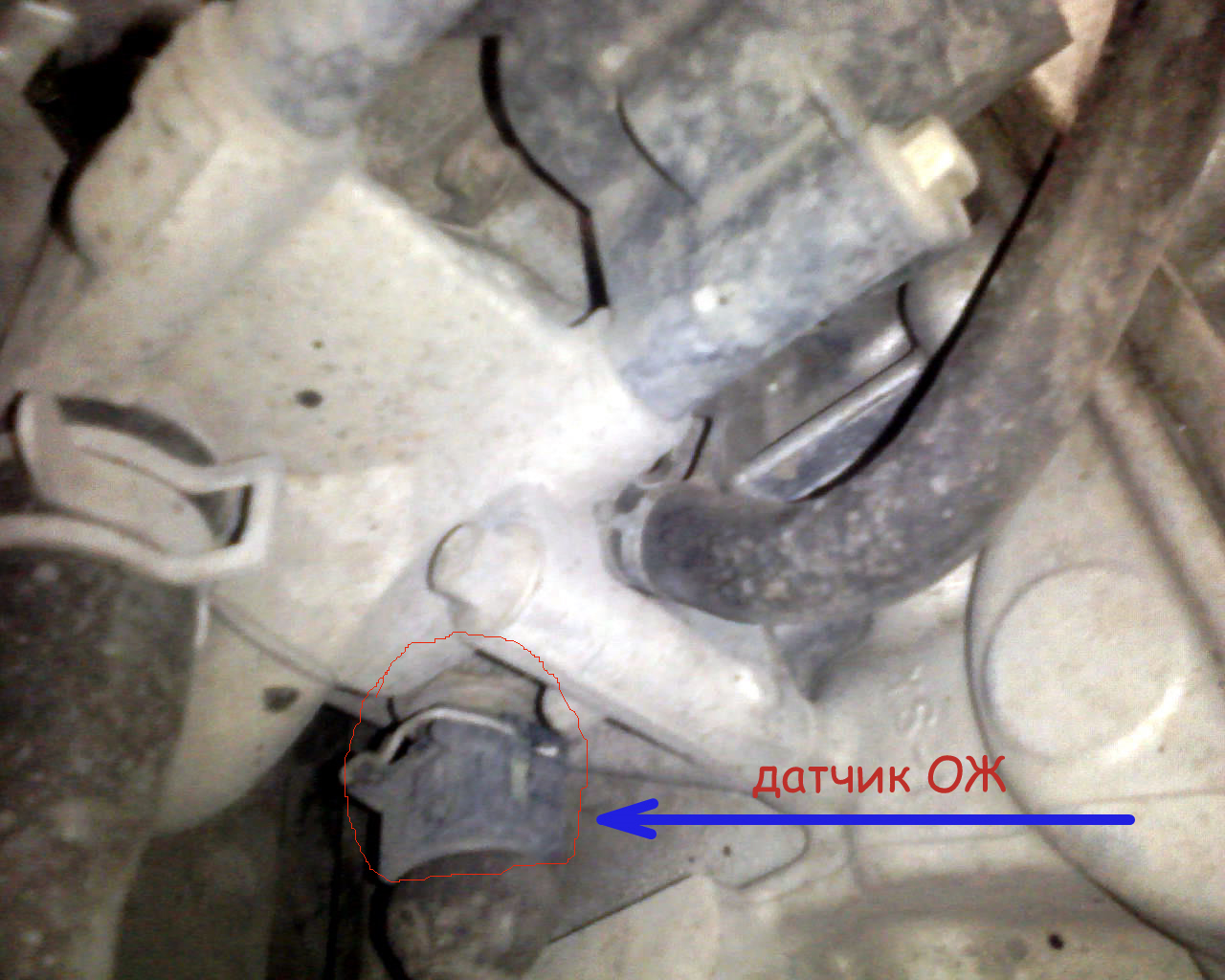

Датчик - в корпусе термостата...

Вообще-то этот шланг стоит до термостата, каким раком он до головки блока, мне на сегодняшний день не понятно.
Как мне подсказывает здравый смысл, Китайцы просто сделали постоянное охлаждение через радиатор.
