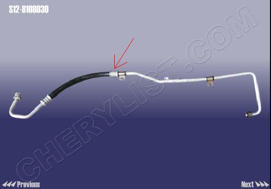

перестал радовать кондиционер :( , не холодит...нажал на штуцер трубки в салон..давления фреона нет..ушел значит...вот засада...где?как?когда успел?..опять деньги сервисменам везти и при включении вентилятора (без и с кондиционером) отчетливый шелест чего-то..кто-нибудь сталкивался? не помню где искать на форуме..

Не спеши. Проверь реле кондиционера. В блоке предиков под капотом, маленький слева. Если что подходит от феКалины.

Обычно он(хладагент)уходит не заметно,так что ты мог и не застать этот момент,мне повезло я застал,выглядело как шипение под капотом,а при включении кондея еще и масло травило из под патрубка,шипело довольно долго минут двадцать,почему то не выдержало копеечное уплотнительное колечко изорвалось пополам,а так послушай Мыссыка и не спеши проверь сам реле и прочее,если ничего не найдешь нужно на диагностику кондиционера,там скажут есть хладагент в системе или нет.

aresspb написав:
Почитай, может пригодится...http://drugasmuga.com/articles/307.html :buba:

спасибо за советы! к сожалению, ничего выяснить самому не удалось.. :welcom: в сервис..в сервис..в сервис

диагностика длилась 2 мин, причина найдена за замену трубопровода с заправкой хотят 4700 :roulette:

aresspb написав:
а КАКАЯ ПРИЧИНА, что там ушёл фрион?

да,система пустая...и соответственно не холодит...интересно,а самому эту трубку можно поменять?...конечно,жадно звучит..но все же...по ходу без снятия бампера не подлезть...

aresspb написав:
Так а, что с трубкой случилось...? Почему, там вытек фреон?
