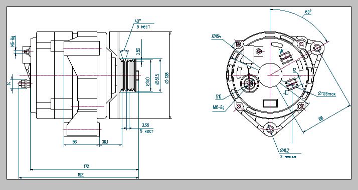

Motto написав:
Еще бы установочные и габаритные размеры
есть только ваз. Нужно пробовать его установить. Кронштейн и натяжку можно переделать.
