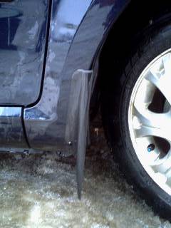

родные сняли, а на счет бортика неподскажу, скрин Фото026.jpg это переднее колесо, вроде все нормально держится :?

ValeraS, часть родного переднего подкрылка треугольного вида изогнутого на 90 градусоов уходит вперёд под бампер. Если его убрать то получается дырка в которую будет набиваться грязь. Может я неправильно понял, но дырка перед колесом после того как сняли родной подкрыльник есть?

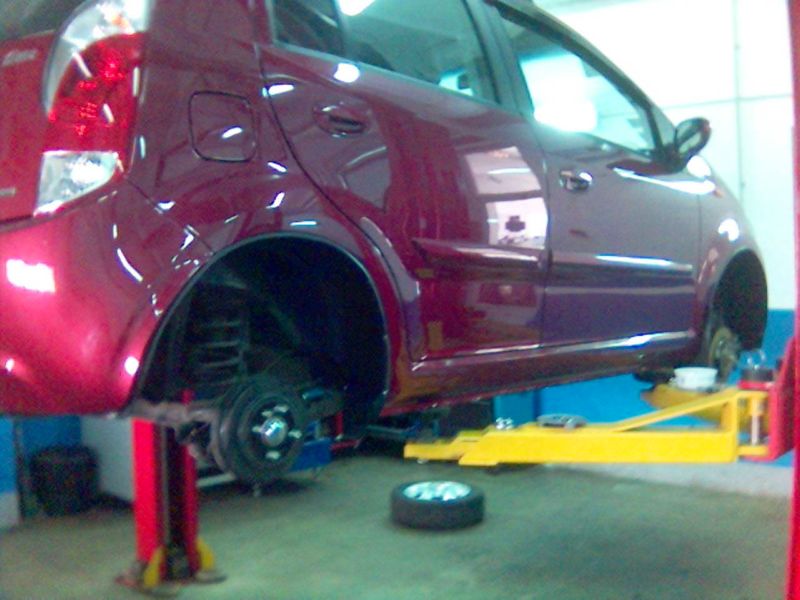

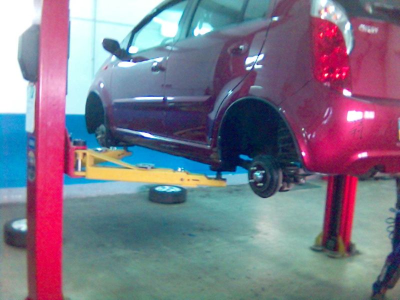

Поставил подкрыльники в СТО там же где делал при покупке машины антикор. Спереди и сзади поставили сверху на родные. Сзади проблем нет, сняли родные саморезы, чтобы не мешали и новыми саморезами прикрутили и родной и сверху новый, благо бортик широкий. Спереди сняли клипсы, которыми крепился родной подкрылок и саморезами пркрепили новый поверх старого. Там где бортик широкий без проблем, а где узкий есть площадки для родных клипс, вполне хватает места, чтобы вкрутить саморез, а то и два с разных сторон от отверстия. Можно кстати сажать на клипсы новый поверх старого. Вроде держатся, посмотрим, что покажет время. Пред установкой арки помыли и пытались сушить. Всё удовольствие - 90 грн. (80-работа, 10-саморезы).

Второе фото - это передние, по тормозным дискам видно. Фото не качественные, фоткал телефоном. Установленные точно такие же , как на фотках ValeraSа. Если надо фото подробнее, пишите какие, сделаю, качественно :o .

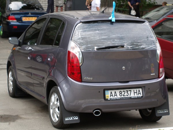

я тоже пробовал ставить данные брызговики.... в итоге купил спарки и они уверенно встали

Спарки - это всемирно известные брызговики - на которых надпись sparco :D уже снял, т.к. цеплял передними все бровки :o обратно (нормально) прицепить нет времени да и погоды...

Универсальные брызговики. Без названия. Подгонял сам.

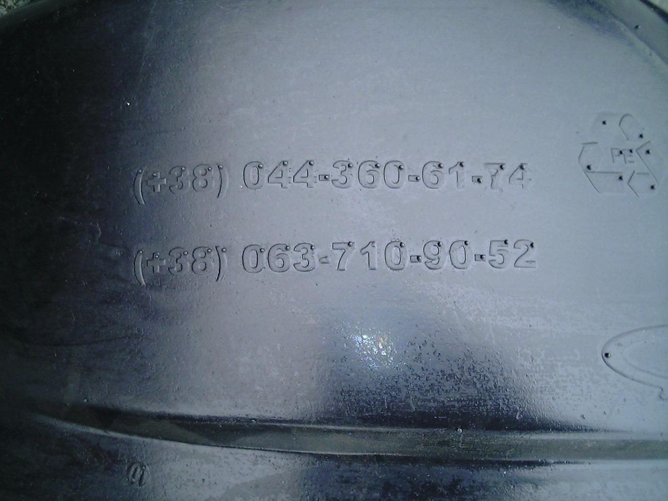

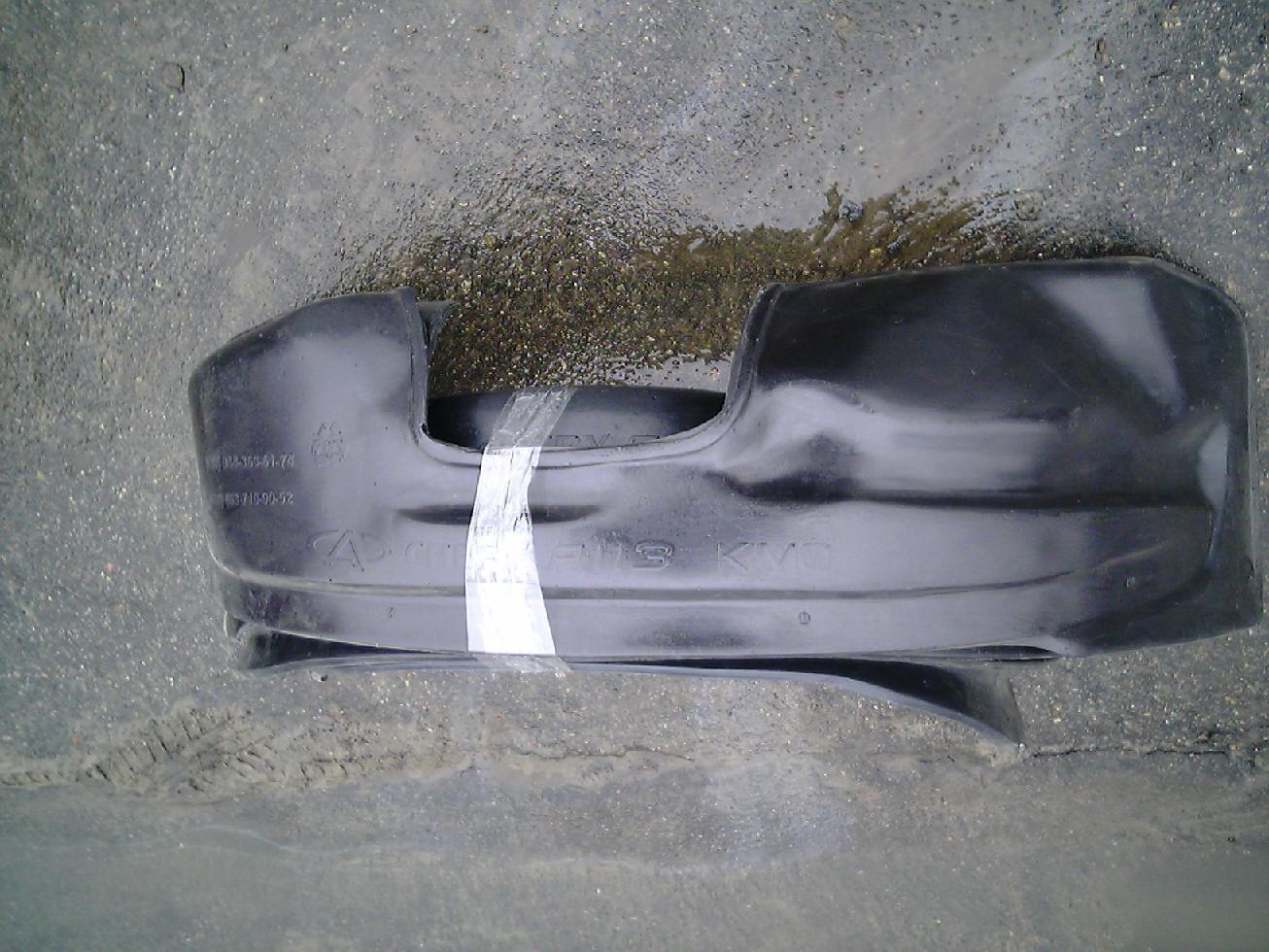

Установлены подкрылки. Куплены на автобазаре Барабан - 200 грн. (питерские)
Установка - 80 грн.
На фото есть телефон производителя. :)

тема обсуждалась.... они такие питерские как мы владельцы каенов :-D номера телефонов киевские, но на полном морозе...
