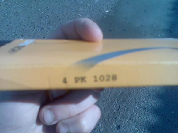

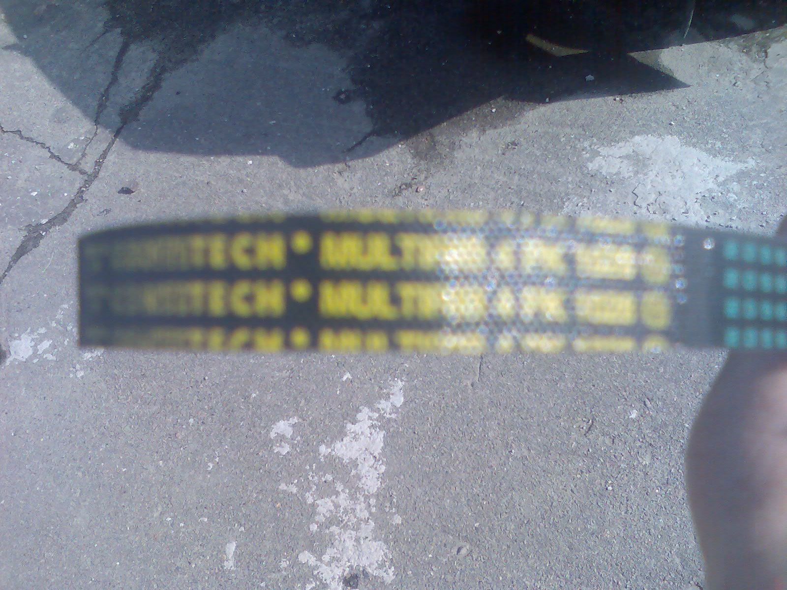

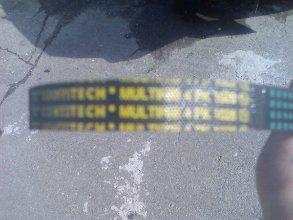

Купил наконец-то последний недостающий ремень ГУРа (неоригинал) у Morrisson"а (Днепропетровск) Contitech 4РК1028. Отличается от родного большей гибкостью. Не знаю хорошо это или плохо.
