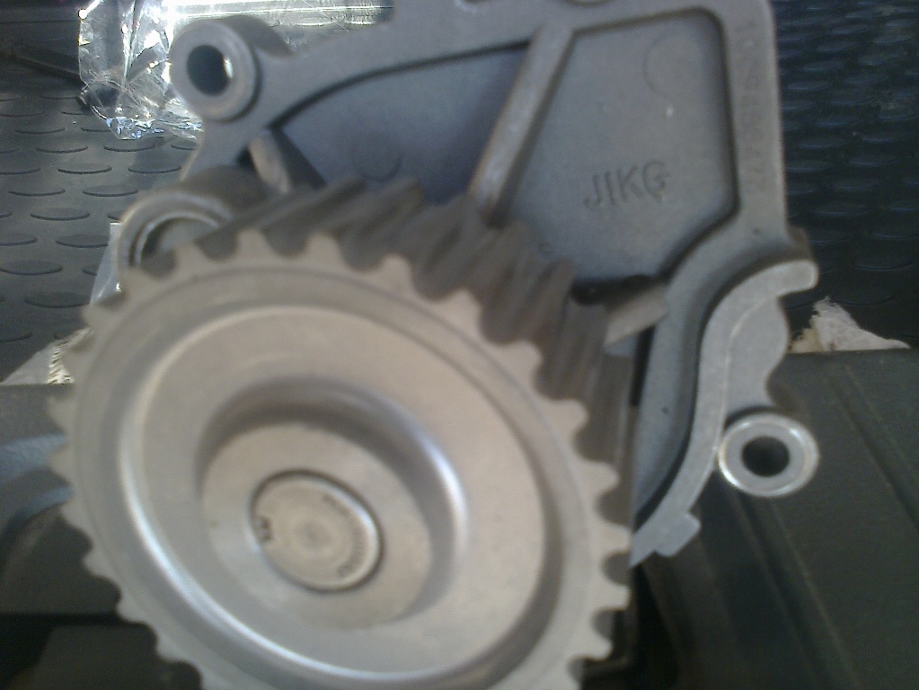

Что за фирма? Не полезла сволочь в гнездо.
П'ят вересня 27, 2013 11:03
Видимо кооператив
