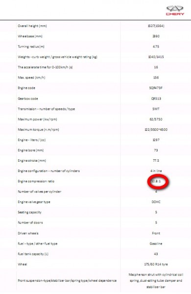

10,8 степень сжатия - это очень высокотенхнологичный мотор, требовательный к топливу сильно, про 92-ой бензин можно забыть
и все это не про двигатели Актеко, которые ставят на наш авто

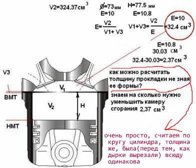

Причём тут "высокотехнологичный мотор" Зображення - из-за того, что прокладка тоньше, объём камеры сгорания(верхней части цилиндра) - становится меньше и всё. Получается, что смесь сжимается почти в 11(10.8) раз(а чем больше октановое число бензина, тем сильнее можно-нужно сжимать для "max пользы").

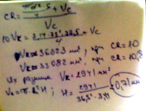

Посчитал, насколько толще должна быть прокладка, чтобы из степени сжатия 10.8:1 получить 10:1. Всего 0.7мм! Я думаю, что такие цифры для китайцев это в пределах технологической погрешности. :D Воин, не пересчитаешь? А то подозрительно маленькое число получилось... :o

Серега формулу в студию
ход поршня 77 мм у м еня молучается 7 мм а а не 0,7 и так оно примерно и должно быть :) а то можно было бы простым напильником из авто под 76 сделать авто под 95-ый :)
