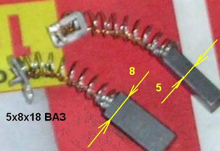

Может кто подскажет , от чего подходят щетки генератора для Кимы.
Суб січня 22, 2011 15:10
Повідомлення Re: Аккумулятор, генератор
от ваза длжны подойти, если больше можно подпилить бумагой наждачной

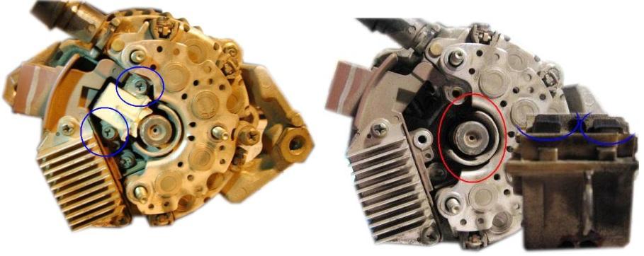

Ну вот, как и предрекали мне после ремонта генератора накрылась последняя непоменянная запчасть. Накрылся диодный мост. Под замену....Симптомы - недозаряд сети. При работающем двигателе - 12-13 вольт. Запах горелого...

Может возможно выявить причину быстрого выхода диодного моста? Отпишись, если есть мысли.

Конечно быстрого.
У меня на Пассике родной генер "Бош" отробил 338 ткм. и 20 лет. И сейчас трудится у нового хозяина.
За 20 лет меняли только щетки, они там в сборе с реле регулятором.
Да я на пробеге в 280 ткм. поменял передний и задний подшипники. И то только для профилактики, начали посвистывать на морозе.
У генера конструкция простая, как утюг, там изнашиваться и ломаться в принципе нечему, кроме щеток, коллекторных пластин и подшипников.
Обычно причиной выхода из строя диодного моста является перегруз генера.
Предохранитель не сработал при коротком замыкании.
Или разом включили несколько мощных потребителей так, что суммарный ток сильно, кратковременно превысил номинальный ток генератора.
Очень хорошо подковы горят когда нечаянно коротишь отверткой силовую цепь, даже на полсекунды.
Поэтому когда возишься со стартером, втягивающим или с БПР, клемму с аккума лучше снимать.
ЗЫ
А нельзя диодный мост (подкову) приколхозить от жигулевского генера?
Джаггисты вон и генератор в сборе приспособили от десятки (Приоры).
