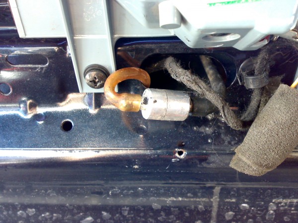

Мой задний дворник работает хорошо только вот на днях перестал прыскать омыватель. Пришлось все разбирать т.е. снимать задний спойлер, изнутри через отверстие достал шлангочку с обратным клапаном на конце, при продувке форсунки ни чего не получилось еле насосом продул, снял обратный клапан и прыснул водой все работает, только ставлю клапан вода не идет, решено было разобрать клапан, а там песка и ржавой требухи целая куча, все сгнило. Короче клапан заменил поставил топливный клапан с ваз 2108-2109 цена 12 грн. Цена родного около 17 грн. + доставка 10 грн.
