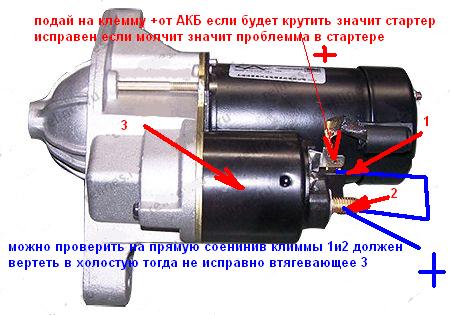

Подскажите кто знает. Вчера пытались завести машинку после 3-х месячного простоя. Не получилось, подумали сел акум. (Но никаких скрежетов, жужжаний при этом не было, как описано выше). Подожгли от другой машины, завелась, проехались, но ни один датчик не работал. Второй раз опять сама не завелась. Подскажите что это может быть?

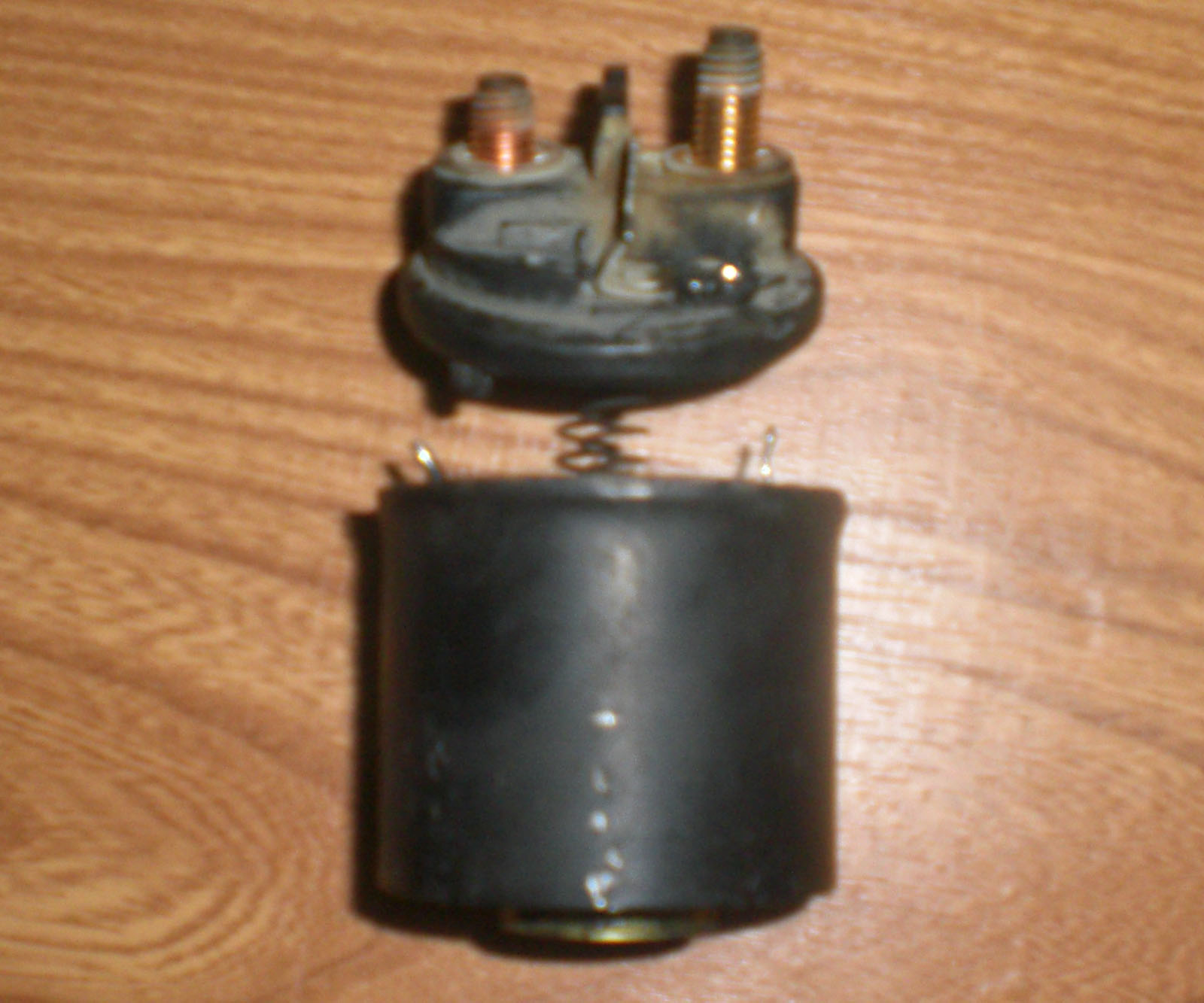

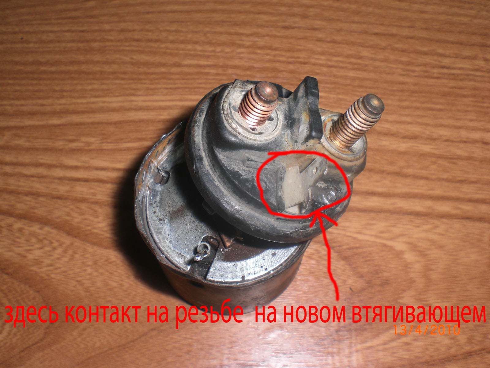

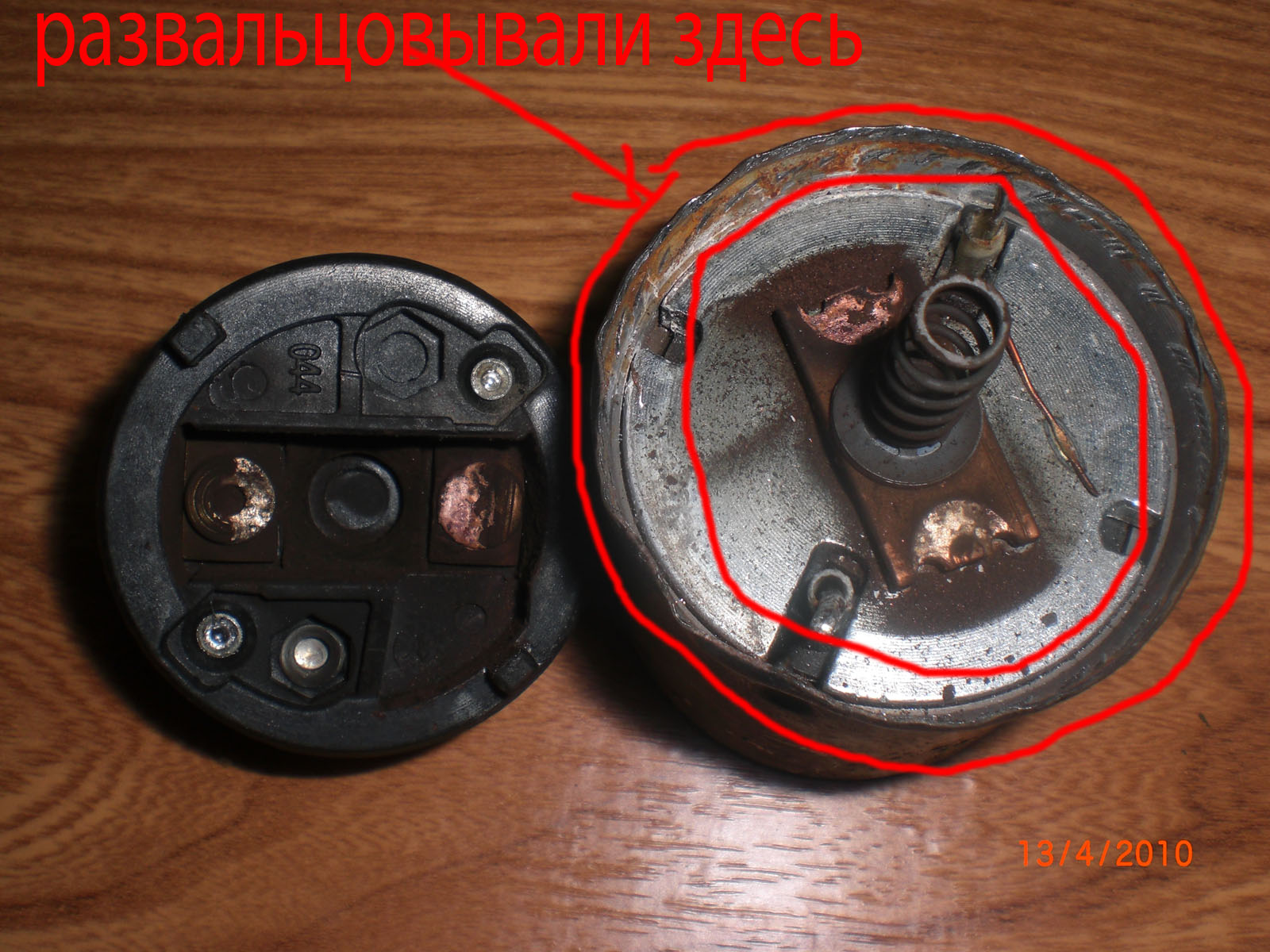

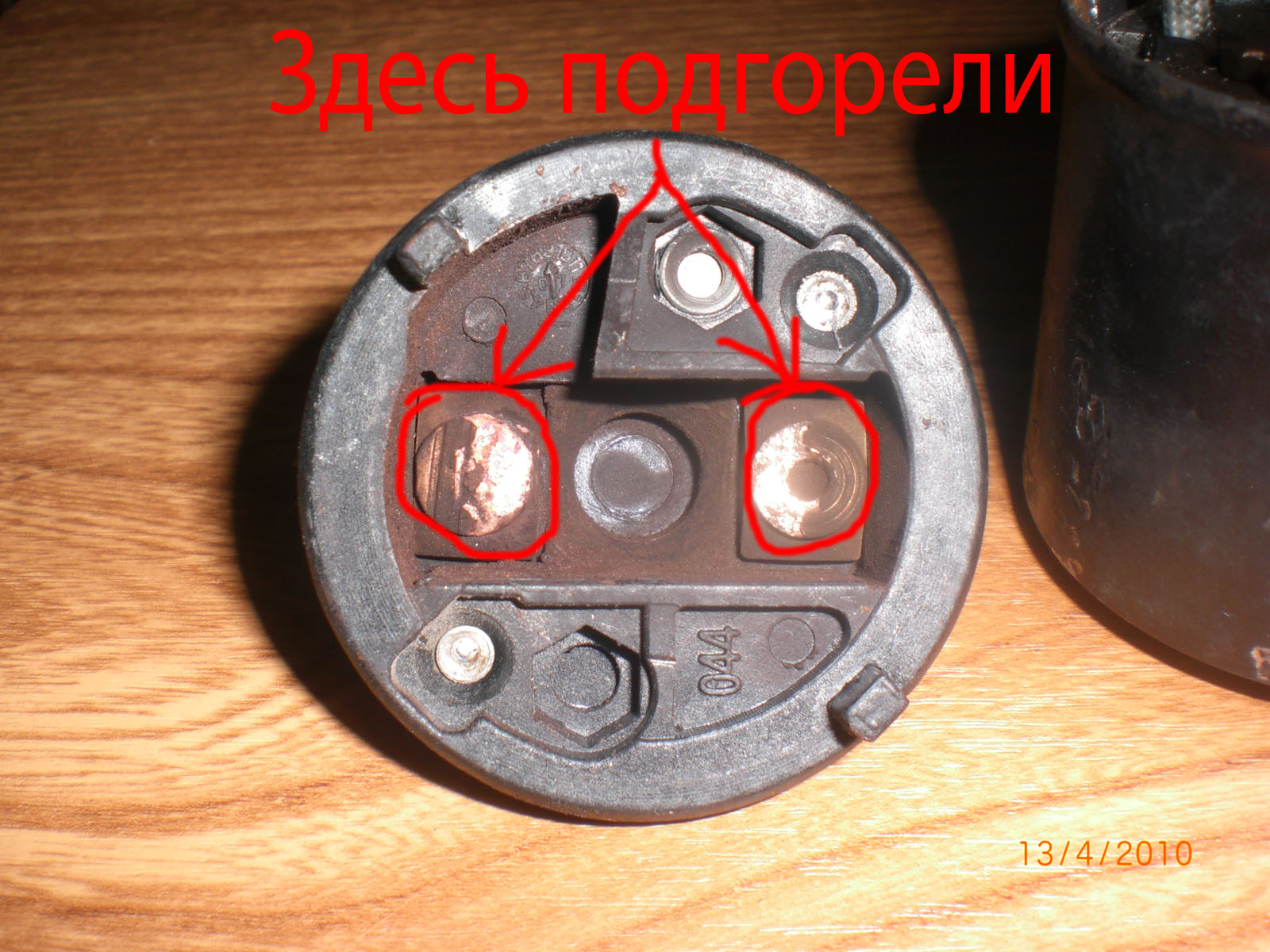

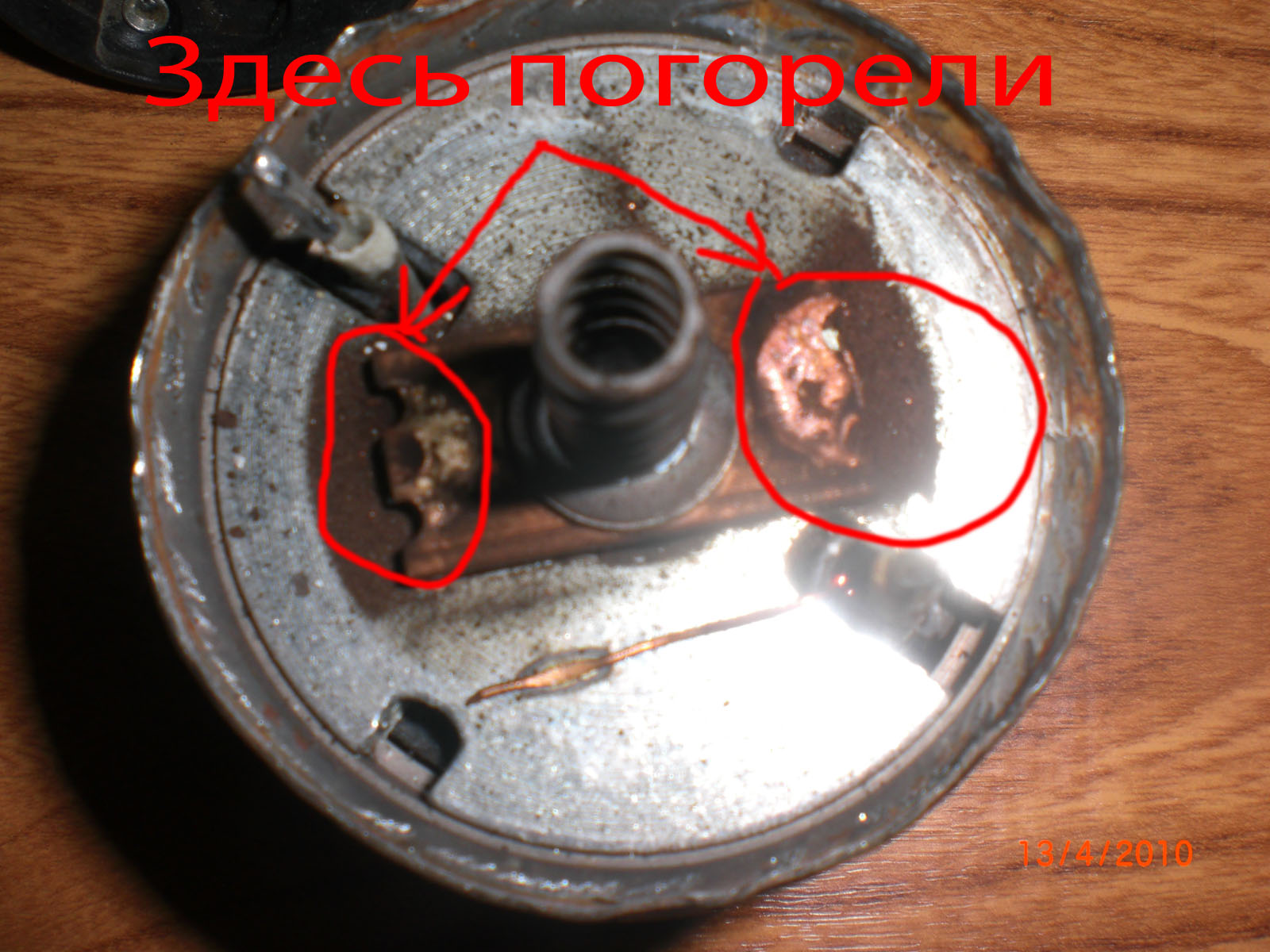

Вообщем по проблеме стартера который "цокал" а не заводился:
Сегодня вообще отказала заводиться вообще, 2 раза заводил с толкача (к счастью в машине со мной был друг который помогал толкать ;) ).
Короче плюнул и поехал на СТО. Там мне его сняли и разобрали. Все сказали в порядке и якорь и бендекс, давай развальцовывать втягивающее, развольцевали тут такая хрень: згорели контакты (фотки прилагаются).
Поставили мне такое же втягивающее только не китайского производства (каккое точно так мне и не сказали, ни марки ни номена, ничего, может это ихняя тайна :D )
Причина: просто износ этих клем.
В конце концов само втягивающие стоило 280 грн. + 80 грн. работа (сботка разборка, диагностика).
Теперь заводится с первого раза.
Вів квітня 13, 2010 20:41
Самое главное , что по теме, и многим другим поможет . И фото , и ясно написанно. Ни то ,что я пишу. СПАСИБО ни один я Вам скажу!

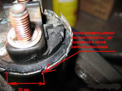

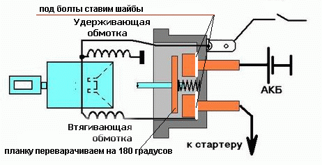

Ремонт хороший но спецы развели на деньги втягивающее с болтовой клеммой применяется на старых зазах и москвичах.Для тех кто дружет с руками есть вариант ремонта. Зачищаем головки клемм и подкладываем шайбы толщина 0,5-1мм пластину переворачиваем стороной без износа все ремонт готов. После сборки проверяем работоспособность.
Вів квітня 13, 2010 22:34
Повідомлень: 303
Звідки: Алатырь
Предложенный тобой вариант ремонта подходит как раз для втягивающих старого образца,т.е. разборных,а завальцевать обратно наше будет довольно сложно в домашних условиях,я не говорю что не возможно,но ни просто.
Сер квітня 14, 2010 5:40
Я у себя на старой машине эти подгоревшие силовые пятаки втягивающего разворачивал на 180 градусов и ездил дальше.
Сер квітня 14, 2010 5:56
Повідомлень: 627
Звідки: Столица Украины
Автомобиль: SQR 7130S12
Подобный ремонт втягивающего реле- ВРЕМЕННОЕ решение, max через полгода всё равно придется менять ! :buba:
Сер квітня 14, 2010 8:52
З нами з: Суб лютого 27, 2010 18:50
Повідомлень: 48
Ну да, мне даже сказали что его ремонтировать не будут, так как очень большиые дырки выело, я сам думаючто единственный вариант поставить новую планку которую можно самому вырезать и новые выточенные болты, но вот проблема нада еще нормально завальцевать, а это так просто не получится!!!
Сер квітня 14, 2010 9:50
Когда появились завальцованные реле стартера я применяю такой метод борьбы. А с завальцовкой проблем не вижу и этот ремонт не ВРЕМЕННЫЙ проверенный временем .Набор болтов и планки на рынке 10-20грн. но не 280.
Сер квітня 14, 2010 12:28
