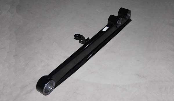

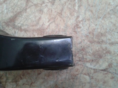

Ребята всем привет. Прочитал тему, есть у кого машины 2011 г. в.? Сайленты задних рычагов меняли?
П.С: Озадачился заменой сайлентблоков (стучат), а рычаг на Кимо с 2011 г. в. идет другой (фото 1).
Код детали: S18-3301010.
Передний сайлентблок рычага по размерам похож на сайлентблок рычага машин до 2011 г. в. (фото 2).
Код детали: S12-3301140. В Инете и на форуме кода совпадают. Значит можно поставить от ауди 100 (по методу Максимуса).
Задние сайлентблоки рычага также по размерам похожи на сайлентблоки рычага машин до 2011 г. в. (фото 3), код трудно пробивается в Инете.
Код детали: S12-3301150.

Сегодня пытался поменять сайленты в задних рычагах.
Передние от ауди с доработкой встали отлично.
А вот с задними от УАЗа появилась проблемка.
Они даже с вставленной втулкой диаметром 25 мм проваливаются в отверстие свободно.
Посмотрев внимательнее картинки я понял, что втулки от УАЗа нормально встают только если внешнюю обойму старого сайлентблока не выпрессовывать. У меня два сайлента вывалились вместе с обоймой, а еще два чуть хуже, но тоже выпрессовались без проблем.
Пришлось точить и запрессовывать большие втулки вместо внешней обоймы. Внешний диаметр 47,3, внутренний - 43.
Запессовалось все отлично. Задняя подвеска затихла. Теперь слышу как бубнит передняя.
В инструкции на будущее нужно этот момент обязательно уточнить: "Для установки втулок рессор от УАЗа из сайлентблока выковыривать только резину - внешнюю обойму оставлять!"
