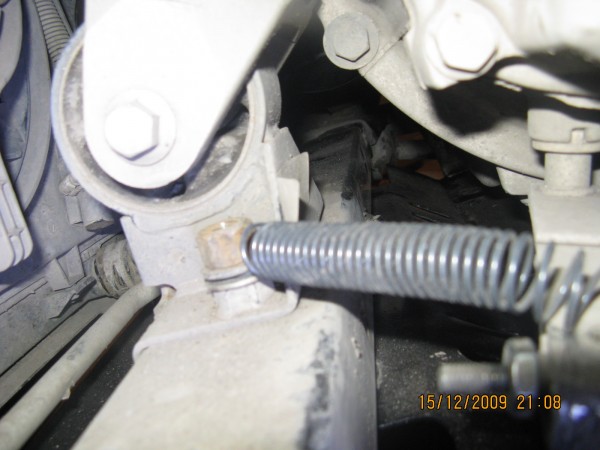

Друг ты не один такой я точно также мучился в воскресение и в понедельник и сегодня после ночи утром педальку нажал а назад самостоятельно нехочет.
брал ключ от колеса большой и возвращал рычаг назад несколькими ударами
сегодня все общупывал, то это не трос сцепления(кстати от у нас в спец челе а потом в металическом корпусе) , а сам рычаг - на мой взгляд,
скорей всего стоит у нас возле сцепления внутри плохая пужина которая невозвращает рычаг
я не кулибин, но сегодня поставил пружину которая помогает возвращать рычаг всесте с тросом назад кстати очень легко ее можно поставить - есть болт к которому пружину можна прикрутить
Но я пообовал мять тросик возле рычага и он немного хрустит ка буто в нем есть лед.
А как имненно ставил пружину отпишись поподробней! :welcom:

Повідомлення Re: Механизм сцепления, концевик на педали
Сделал только сегодня про результат завтра отпишусь помогает она или нет

Сегодня снял защиту открутил сцепление и с гофры вылел немного воды - это все она давала о себе знать когда подмерзала.Вытер насухо смазал.
1- Открутил
2- Вылил водичку, смазал

После смазки все супер!
