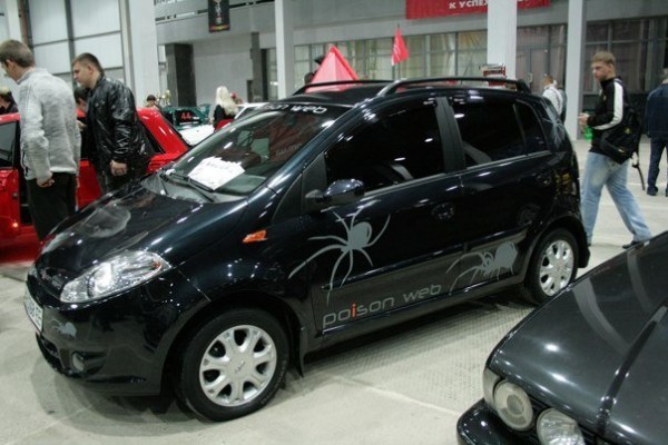

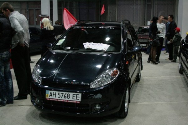

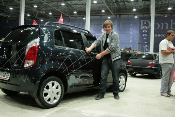

Пару фоток с ТюнингФеста в Донецке.
Нед вересня 27, 2009 10:42
Повідомлення Re: Тюнинг, доработка экстерьера Кимо
Ни чего себе, как ты умудрился туда попасть? Хвола и почот!

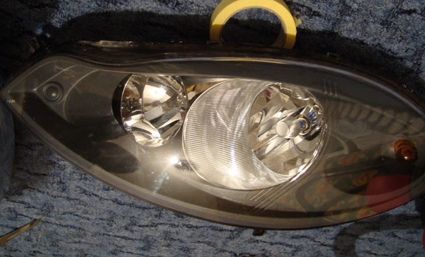

"доработал" фонари под цвет кузова
Пон листопада 30, 2009 13:19
Повідомлень: 1875
Звідки: Обухов
]Mikhadze расшифруй , а то по фотке ни фига непонятно о чем речь.
Пон листопада 30, 2009 13:33
Повідомлень: 2279
Звідки: в киеве пробки?
покрасил в цвет кузова пассивный отражатель в фаре
Пон листопада 30, 2009 13:40
Повідомлень: 707
Автомобиль: VW Golf 7
Клубная карта №: 225
Отдельно фара красиво смотрится конечно, однако то место, где поворотник находится, по моему зря выкрасил... Надо было оставить внутри зеркальную поверхность...
Пон листопада 30, 2009 14:57 WWW
Повідомлень: 2279
предварительно место под поворотник и должно было остаться зеркальным... но малярный скотч оставил после себя довольно заметные царапины + пропустил немного краски... вот тогда и было принято решение замалевать его полностью. поворотник кстати видно, хотя и не так как в родном варианте
Пон листопада 30, 2009 14:59
Михадзе, как вам не стыдно, меня жаба давит, я тоже так хочу. ))) А можно подробней, интересует как легко снять стекло и назад поставить?
Пон листопада 30, 2009 15:18 ICQ
Повідомлень: 2279
процесс следующий:
1. строительным феном 300 градусов разогреваем место соединения пластика (стекла) с корпусом
2. 2 ножиками, отвертками, руками постепенно разделяем их.
3. откручиваем шестигранником пассивный отражатель
4. шкурим
5. наносим грунт (в моем случае изза плохого грунта на ребре краска немного потрескалась - придется немного переработать :) )
6. красим
7. сушим
8. собираем
9. наносим герметик
10. сушим
типа где-то так
