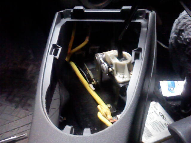

Блок Instrument system.
С него схематично изображены 6 цепей, на приборы и на дисплейчик в середине спидометра.
Что это за блок?
У Джагги точно такой же, с такой же маркировкой?
ECU (1,3 LC) у Джагги такой же?
BCM одинаковые, это вроде уже выяснили.
П'ят травня 14, 2010 9:55
Повідомлення Re: Электрические схемы для Кимо
Он находится под накладкой между сиденьями, сразу за ручкой передач...электроники много, вот он наверно, это всё в кучу собирает и управляет..
П'ят травня 14, 2010 10:25

Опа, это уже что-то новое ты у себя нашел ... :D

Год назад был..., а что мог испарится :P
Суб травня 15, 2010 9:52
Повідомлень: 1875
Звідки: Обухов
Извини, пересмотрел старые фотки - вспомнил о коробке.
