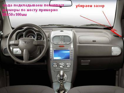

nik1972-lux писал(а):
Сними пластик с передней стойки и увидеш между лобовым и стойкой болт, на торпеде с боку со стороны двери и чуть ниже бордочка по болту. Сегодня ради интереса снял пластик со стойки чтобы отрегулировать зазор между пластиком и панелью. Отпустил болты но панель даже не подумала шевелится .Пластик стойки заходит двумя выступами в панель, так что болты в регулировке не участвуют.Зазор убрал подложив кусок пенопласта между стойкой и пластиком в районе двух выступов теперь зазора вообще нет.

Актеко, тебеб цены небыло еслиб процесс зафоткал и с описанием выложил

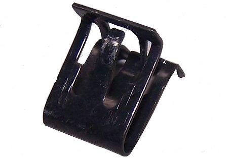

Вот выкладываю,как удалить зазор между накладкой и панелью. Сначала снимаешь уплотнитель двери со стойки но не весь, а только где уплотнитель соприкасается с накладкой, затем береш за верхний конц накладки где то см4 не выше и аккуратно тянеш пока верхняя клипса не выскочит из замка там их 3шт на рисунке их видно. Когда накладка снята по ее нижнему профилю подгоняеш пенопласт размер 50х70х100
прибл. Затем вставляеш усы накладки в панель и заталкиваеш в распор с железной стойкой пенопласт смотриш как выбрался зазор если накладка и панель соединились без зазора защелкиваеш клипсы все удачи :drinks:
П'ят квітня 09, 2010 0:11
Лучше поролон - он "тихий"...

Актеко - плюс в "морду" :drinks: :frends: ! считаю его инфу необходимо добавить в ФАК - ибо еще ниодной кимі невидел без зазора
