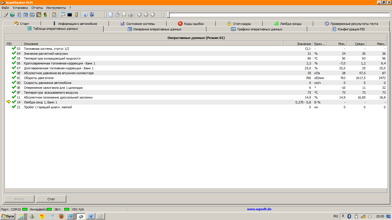

вот сегодня приобрел себе сие чудо
дали программулинок в комплекте, решил просканировать свою машинку и вот что насканировал
4 каких то ошибки, как я понял то они связаны с двигателем (буква Р в начале ошибки)
первая если не ошибаюсь - это не подключен концевик сцепления, что значат остальные понятия не имею
как расшифровать эти ошибки????
может это как то сказывается - машинка на газу

MAKAFECUK написав:
P0704 Неисправность в цепи датчика сцепления
мозги задолбались от газа. :aggressive:
P2100-P2199 – топливо и воздушное измерение и вспомогательное описание кода средств управления за эмиссией
P2177 System Too Lean Off Idle Система Слишком Худой Off Ожидания
P2191 System Too Lean at Higher Load Система также наклоняется при более высокой нагрузке
P1600-P1699 – компьютерное описание кода цепи выхода
P1614 SBDS интерактивные коды

Сер вересня 12, 2012 9:39 WWW
Слишком худой :censored: .... :idea:

MAKAFECUK написав:
Ничего себе у вас коммунизм.
Такой дешевый eml327 адаптер.
У нас дешевле 400 грин не найти.
Сканмастер только со своим адаптером работает. Ломаный в комплекте дали, молодцы.
Сер вересня 12, 2012 17:45
MAKAFECUK написав:
что значит "...Слишком Худой Off..." ???
ответы диагностов
Р2177 - Ряд.1 система определения топливо-возд. смеси: слишком бедная смесь в системе на оборотах выше х.х.
Р2191 (ошибка регулировки обогащения: смесь слишком бедная).
вылезла ошибка Р2191. Что бы это значило?:hmm:
Это означает - что вы залили такую бодягу вместо бензина - что даже никакой коррекцией впрыска непоможешь! Либо какой-то из датчиков врет.
Р1614 - Потеря емкости аккумуляторной батареи
Р1614 - ошибка считывания иммобилайзера. Бывало ли так, чтобы не включался стартер с первого раза? Ошибка подобного рода может возникнуть, если устанавливать сигналку с запуском. Трабл в том, что обходчик иммобилайзера не всегда дает понюхать чип из ключа машине. Скорее всего ошибка именно в считывании ключа иммобилайзера. Машина скорее всего каким-то чудом забыла свои же ключи. К дилеру ехать по любому надо.Может быть и так конечно, что иммобилайзер блокирует исключительно штатные цепи запуска, но не систему питания. Это надо проверять. Скорее всего блокирует он именно цепь зажигания, а соответственно и замок зажигания. Найди схему и посмотри..по идее, если зажигание не блокируется, то значит стартер подцеплен через замок зажигания. В таком случае наверное просто подгорел контакт в замке зажигания. Может еще быть проблема в релюшке замка. Как вариант - окислившаяся масса двигателя. Проверь - брось с минуса аккума провод потолще на движок и попробуй запустить. Клемма 15, положение «ON» замка зажигания. Питание через замок зажигания.

Повідомлень: 974
Звідки: Киев, Сырец
ACTECO спасибо за ответы
и так по порядку
1-я ошибка, я так понял что не подключен концевик на педали сцепления
2-я и 3-я из-за непонятки эбу и гбо
4-я из-за того что я выкалупывал транспондер из ключа и клеел его на антенную рамку(автозапуск ептель), а потом забывал каким из ключей нужно заводить авто и брал иногда второй ключ в том что есть транспондер и в этот момент они глушили друг друга и машинка не заводилась
короче типа вывод - это все не так страшно как я мог себе представить.

Чет вересня 13, 2012 8:56
Обычно такая ошибка висит когда где то неучтенный подсос воздуха в задроссельное пространство.
ЭБУ пытается скорректировать лишний воздух по показаниям лямбды.
Корректировки ЭБУ ограничены. Не помню точно, но вроде +/- 70% от базовых настроек.
Вот и получается. ЭБУ дает +70% коррекции к подаче топлива, а смесь все равно бедная.
У vagcom-а такая ошибка вроде называется "достижение предела регулирования по лямбде".

MAKAFECUK написав:
4-я из-за того что я выкалупывал транспондер из ключа и клеел его на антенную рамку(автозапуск ептель), а потом забывал каким из ключей нужно заводить авто и брал иногда второй ключ в том что есть транспондер и в этот момент они глушили друг друга и машинка не заводилась.
А как они могут глушить друг друга?
У меня не заводится ключом без транспондера!! Только ключом с микрухой могу завести! Был случай:- жена уехала на роботу с ключами, я должен был её забрать, дома остался ключ с выковырянным транспондером! Минут 5 сидел в машине матюкался, потом вытащил ключ завел дистанционно с брелка, вставил ключ и поехал :D
Мой бортовик
Чет вересня 13, 2012 19:16
Повідомлень: 974
Звідки: Киев, Сырец
глушат вот в таком состоянии
транспондер - рамка (антенна иммо) - ключ с транспондером
т.е. у меня сзади под пластиком на рамке наклеен транспондер, и когда вставляю второй ключ с транспондером то машина не заводится, стартер маслает и все, беру ключ тот что без транспондера - заводится, отклеиваю транспондер от рамки, вставляю ключ с транспондером - заводится.....
получается что с двумя транспондерами не заводится
