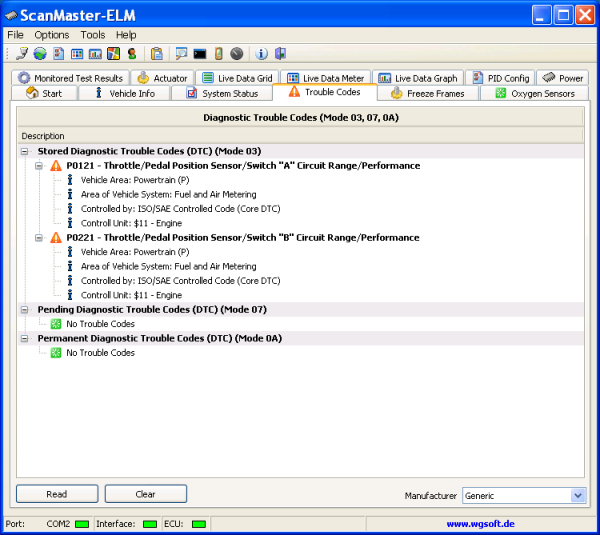

сссори но на картинке я ничего не понял, не эксперт я в этом деле...
Суб вересня 01, 2012 23:44 WWW
Это ошибки которые считал сканер. Поищи в инете: P0121, P0221.
