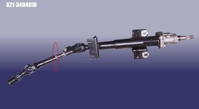

Хочу попробовать проделать операцию с "натяжкой" рулевого механизма, но заметил что соединения вала немного свободно ходит, если я там немного прихвачу сваркой? Ничего страшного не произойдет? Я так понял что соединение сделано для облегчения снятия рулевого вала. Посоветуйте как поступить?
На фото отметил кружком где хочу прихватить сваркой.

Натяжение рулевого призвано обеспечить зазор между рулевым валом и нижним подшипником рулевой колонки в продольном направлении.
Llex Если хочешь идеальный вариант то установи в указанное стрелкой место резиновую муфту, например с ОПЕЛЯ, тогда ничего натягивать не надо.
Прихватывать сваркой не надо, просто натяни.

1) А что за резиновая муфта с Опеля? Как она выглядит?
2) В том то и дело что когда я буду натягивать, то это соединение будет расходится.

Llex написав:
"Не глухое" соединение сделано для безопасности при столкновении, при ударе, рейка в этом месте ламается(складывается) и не убивает водителя...так что надо подумать, перед тем как всовывать её туже или менять на другие прочные соединения...
