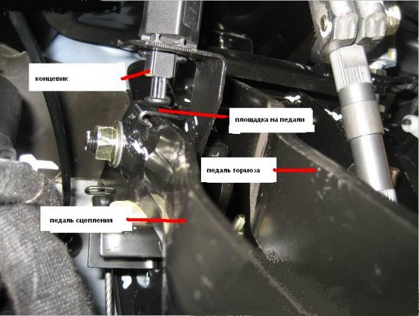

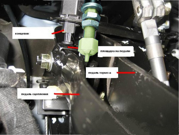

вот установка :)
П'ят серпня 31, 2012 6:46
Тю, так там ничего колхозить не надо, надо просто отрегулировать! Китайцам вроде как респект! Но, сцуко, неудобно ж туда добираться!

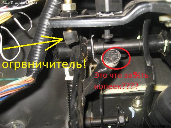

Юра, а чей "пятак" приклеил под концевик? Или это заначка?
П'ят серпня 31, 2012 7:36 WWW

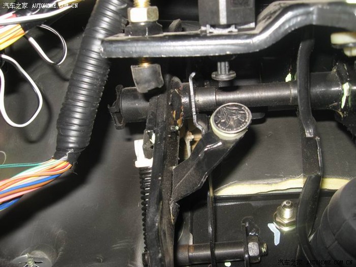

это фото Chery Beat на Kimo другая конструкция.

Александр C написав:
А у нас как?
П'ят серпня 31, 2012 23:11
Хочу что-то наколхозить!
упором регулируется положение педали
П'ят серпня 31, 2012 23:53

одной рукой вдавливаешь педаль, второй хватаешь за концевик и тянешь вниз, он с щелчками высунется на 10-15мм, отпускаешь педаль! ВСЁ!!!
