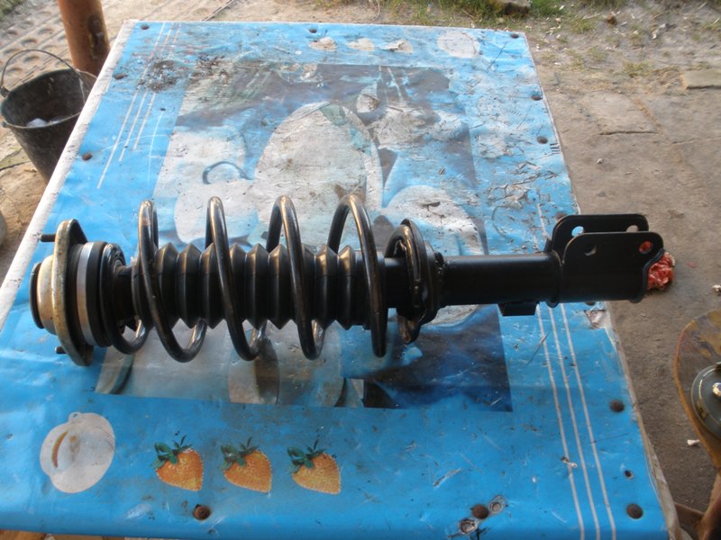

ОБА! Внутри KYB 663009,пружина "Калина", ща буду пробовать. О впечатлениях , отпишусь

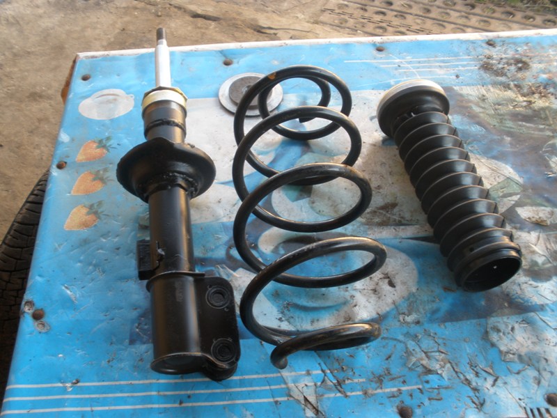

А пыльник от чего подошел (номер) ?
Чет квітня 12, 2012 15:39
тут и чашка переварена на стойке и верхняя чашка другая

Пыльник, задний 2108, он в верху одевается на отбойник. Да нижняя чашка от таврии , переделана под нижний венец пружины, вообще надо ставить родную калиновскую чашку, она нормально становится, но я пока не нашел ее, а сделать побыстрей очень кортело. Верхняя чашка родная от калины с упорным подшипником, как поставить ее на стойку, я описывал на 125 или 126 стр.

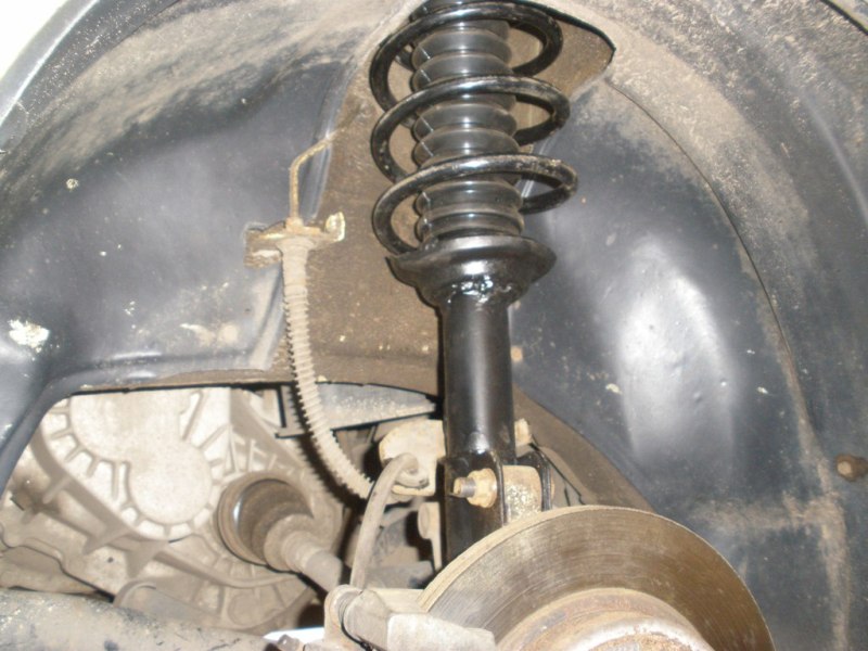

Максимус! Пружина становится отлично, между пружиной и брызговиком палец руки проходит, но есть нюанс, на одной из стоек ( по моему на правой) надо развернуть чашку на 180 грд. т.к. пружина будет устанавливаться выпуклой стороной к брызговику(пружина соосная), а это не допустимо. Еще посмотреть тормозную трубку чтобы она не терлась об пружину, при необходимости подогнуть. А лучше приварить родные калиновские чашки от конченых стоек. Клиренс , после установки стоек стал как с родными пружинами. Едет мягко, плавно,но честно еще не разобрался, я их поставил вчера и проехал пару раз, покатаюсь отпишусь о впечатлениях.

На первом фото ( выше на этой странице) видно где отрезалась и приваривалась чашка, чашка от таврии, но ее надо дорабатывать. Конфигурация нижнего витка пружины такова, что под нее надо делать свое образный желобок, пружина не ложится полностью на нижний виток, а где то 0.5 витка, в общем это немного геморойно , но при наличии полуавтомата и соответствующих инструментов ( а они у меня имеются), никаких собственно проблем. Потому я и говорю , что надо приваривать родные чашки от калины. Я после праздников займусь этим вплотную и результаты с фото выложу.

Я правильно понимаю? Пружина пузатая но не симметричная, с одной из сторон витки образуют почти прямую линию (менее выпуклая сторона), и именно этой стороной ориентируем в сторону двигателя? Если не тяжело, можешь померять расстояние от центра штока до внешнего края пружины, с менее выпуклой (внутренней) стороны, в самом её широком месте.
При вывороте руля, расстояние не меняется?

Максимус. Ты все правильно понял, именно так и стоят эти пружины.С размерами, планирую снимать стойки, чтобы поставить калиновские чашки, сниму размеры. но можешь не беспокоиться на выворате они ни за что не ципляют, проверено, я их ставил на родные стойки, на родных они не очень.
Максимус. Прошу прощения, забыл предупредить, у меня джага и размеры расстояния от брызговика до стойки на кимо может отличаться так, что дам размеры, ты лучше промерь на своей кимошке.
