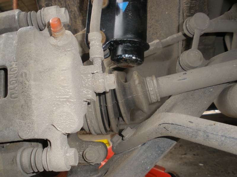

Привет всем! это 663035, он по моему на1 см меньше чем 664014, по сути одно и тоже. Теперь процесс по порядку. На 125 стр выложены фото поэтапно. 1. надо толковый токарь, донышко в гильзе высверливается сверлом с поэтапно увеличением диаметра, по моему до 36мм, потом подчищается резцом, но ВНИМАНИЕ это надо делать очень осторожно т.к. гильзу можно зажать только до пружинной чашки. Потом, ищем задний амор. или катридж по диаметру едентичный с нашим и отрезаем 3 см.( желательно на токарном станке), ну , а дальше изготавливается втулка с резьбой (это было описано выше) и все это приваривается, на фото все видно. 2. На 3-й фотке видно какие детали я использовал. Пружина "Таврия" перед, самая жесткая, 3 метки, пыльник "Таврия", чашка упорная под пружыну верхняя " таврия" , но верх ее надо срезать болгаркой, резинка под пружину верхняя задняя "таврия", отбойник "таврия", чашка под пружину с упорным подшипником "калина" ,"приора", шайба, ее я изготовил из разборной гантели, высота 10мм. диаметр100мм. диаметр под упорный подшипник 60мм. но я не уверен, лучше перемерить внутренний диаметр подшипника, в середине делаем проточку на глубину 7мм. диаметром 22 мм. под шток амора. На 4-й фотке видно, хотя не совсем четко, собранная стойка выше стоковой на 15мм, Когда ставил стойку, яйца не откручивал, все стало на свои места, клиренс увеличился 1см. ездить стало на много приятнее. Хотя с вставкой 663009 может этого не чего и не надо будет делать, завтра буду замерять. А вообще хочу поставить перед. пружины от " калины" бочкообразные, я на стоковые стойки их ставил, но результат не весьма, да, пробои уменьшились , зато отдача......

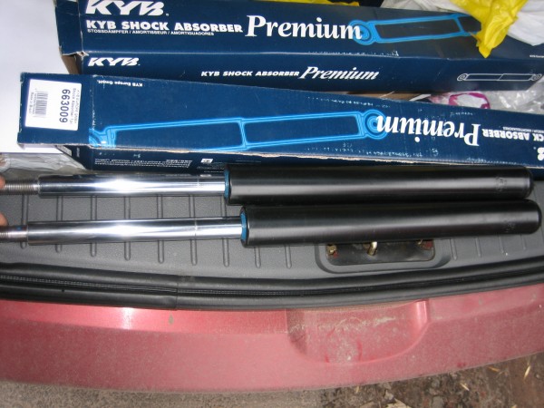

Еще раз, пишу проверенные размеры!!
KYB 664014
длинна тела 332мм
ход штока 205мм (от тела до резьбы)
KYB 363060
длинна тела с пяткой 335
ход штока 162 (от тела до места под подшипник)
KYB 663009
длинна тела 320мм
ход штока 185мм (от тела до места под подшипник)

З нами з: Чет квітня 05, 2012 21:15
Повідомлень: 122
Автомобиль: Jaggy
Размеры 663035 New_Sea дал, размер между приводом и подрамником честно не замерял, но на фото выше видно, это сфотографировано в подвешенном состоянии, визуально можно определить, ну а если нужно точно до мм. могу на днях замерить . Александр C про калиновскую пружину я знаю, что она становится, но есть один нюанс , если лопнет нижний виток,пружина через родную чашку пройдет без всяких усилий , а это чревато, потому я бы все таки приварил бы родную калиновскую.New_Sea , на мой взгляд без гемора KYB 363060 или KYB 663009, но тебе надо определиться , что ты хочешь ,газ или масло (KYB 363060 - газ, KYB 663009-масло), по мне так лучше масло, я в основном летаю по городу,а на масле таки комфортней ездить. Кстати завтра буду делать стойки под калиновские пружины с вставкой KYB 663009, свояю отпишусь с фотографиями.

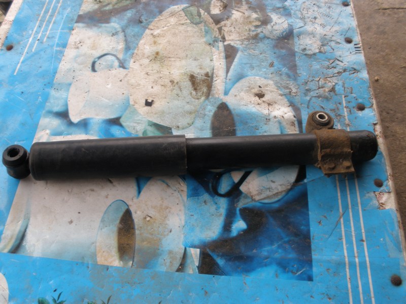

Вот на таком чуде я отъездил 3 года, класика 01-07 газ- масло, ВОТ.

New_Sea написав:
KYB 663035 (Audi: 50, VW: Derby, Polo)
Диаметр: 38,1 мм
Резьба: M12x1,5
Длина 1: 531 мм (до резьбы)
Длина 2: 346 мм (до резьбы) :o
Диаметр штока: 20 мм
У KYB 664014 длинна тела 332мм!!!! а у 663035 выходит 346???? :o НЕ ВЕРЮ, New_Sea выкиньте, тот справочник где вы берете эти размеры!!! Тем более VVRabit писал что он короче на 1см чем KYB 664014!!
